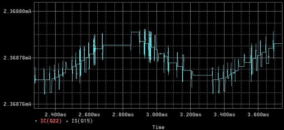

В дополнение к вопросу об уровне шумов, получающихся в симуляторе - вот решил докинуть картинку, достаточно наглядно демонстрирующую суть проблемы:
На картинке - ток, протекающий через токовое зеркало при максимальном разрешении.
И что же мы видим?
А видим, что сам сигнал болтается где то на уровне +/-20 нА на фоне постоянного тока через зеркало порядка двух с гаком миллиампер.
Собственно говоря, нас в данном случае интересуют артефакты процедуры симуляции - и на картинке они прекрасно видны: вместо гладкого синуса у нас отквантованная ступенька, а в придачу к ней - вспышки на границах квантовых сегментов.
Собственно говоря - всё по честному: это ошибки округления при решении системы уравнений, описывающих исследуемую схему.
В данном случае параметры симулятора стоят по умолчанию - повода ковыряться с ними я пока не вижу, поскольку разрешение в целом меня устраивает. Можно разогнать и побольше - и увидеть и в таком разрешении достаточно гладкие сигнальные кривули. Но оно нам ни нафиг не задалось - поскольку куплено это будет ценой существенного увеличения времени расчёта.
Просто из картинки ясно - из чего складывается подкладочный "шум" на спектрограммах. И ещё раз скажу, что меня сильно удивили приведённые тобой данные. Потому требуется их сверка...

К примеру, в эксперименте со сломанным каскодом я получаю вполне конкретные (-120...-136) искажения по 2-3 гармоникам
Размах только шума на твоей картинке - примерно 10нА. 136дБ от этого уровня - это 63 мА(!). И то, это пороговый уровень, при котором можно только как-то увидеть сигнал на фоне шума. У тебя что, схема работает при таком токе? Как ты "намерил" эти -136дБ?
Что касается Микрокапа, то... забей. Ну, не знаю, как там у него движок устроен, нет там шума на спектрограммах - и всё. Хотя, впрочем, в режиме АС-анализа шум расчитывается достаточно достоверно.

Данная демонстрация причины появления вычислительного шума никак не связана с приведёнными ранее данными: во-первых, показан сигнал по току в частной точке из середины схемы, но не выход схемы, который по напряжению. Во-вторых - это вообще паразитный сигнал в генераторе тока (нагрузка в сломанном каскоде) - возникающий из-за неидеальности реального генератора тока и потому к параметрам прямого сигнала вообще отношение не имеющий.
Измерения по выходу были приведены на картинках в предыдущем посте - потому и следует рассматривать их для оценки достижимого уровня вычислительных шумов в стандартной конфигурации сима, а эта картинка - лишь иллюстрация самих вычислительных шумов (в назидание неофитам).
ХИНТ: паразитная модуляция генератора тока в +/- 20 нА на фоне обходного тока с размахом порядка +/- 1 мА - строго говоря выдающийся результат.
