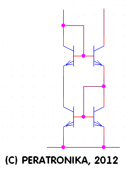

К слову, вот схемка усовершенствованного варианта ТЗ им. Уилсона:

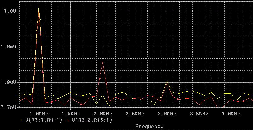

А вот спектр искажений - при использовании в звуковой схеме:
Красная кривуля - небалансная схема.
Жёлтая кривуля - балансная.
Искажения - для среднего тока 0.8 мА при двойном размахе 0.8 мА. Т.е. - 1:3
По отношению к классике - улучшение более 26 дБ.
ХИНТ: если никто не укажет на более ранний вариант - то пусть это будет ТОКОВОЕ ЗЕРКАЛО ПЕРАТРОНА.

UPD:
Строго говоря, на спектрограмме характеристика не только и не столько токового зеркала, сколько полного балансного усилителя - при входном размахе +/- 4.5 вольт.
Что, конечно ж, несколько больше, чем просто ТЗ...

При каком питании? "Полный балансный" - это, в смысле, бал. вход/бал. выход? Какой Кус?
Re: Транзисторные сборки?
« Ответ #16 : Апреля 15, 2012, 12:56:40 am »
При каком питании?
+/-12
Угу...
Для небалансного выхода придётся городить отдельную ветвь схемы на встречных токовых зеркалах. Но это поздней...
Какой Кус?
Ну, пока про это говорить смысла нет - выходной каскад ещё не синтезировал. Потому это просто нагрузка генераторов тока некими сопротивлениями для измерения (дифференциально).
Потому фактически Кус меньше единицы: на входе, как уже сказано, размах сигнала +\-4.5 В, а на выходе - около 1 вольта (что видно на спектрограммах).
Выходной каскад и подгонка усиления будут на следующем этапе.

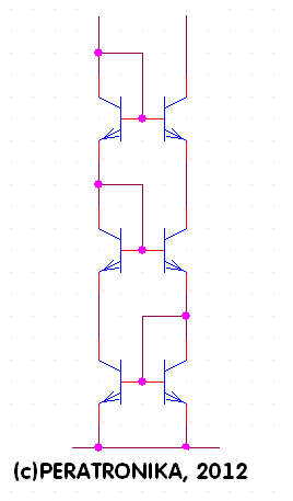

Ну, ладно. Не получилось влезть в историю с двухэтажной структурой - полезу с трёхэтажной!
 :D :D :D
ХИНТ: разумеется, это не ради истории сгородил, а токмо звучания правильного для: при переходе от тока к напряжению, на выходном транзисторе возникает коллекторная модуляция. Вот мы её каскодиком и долбанём-с...
Физически:  при увеличении коллекторного сопротивления и соответствующего увеличения выходной амплитуды из-за коллекторной модуляции линейность ухудшается на порядок (на 20...26 дБ).
При введении третьего этажа искажения возвращаются к первоначальному уровню (лучше -120 дБ) и при большой амплитуде на выходе.
Так, что остаётся теперь только воткнуть адекватный задаче повторитель. Хотя в ХЭ-применении можно обойтись и вовсе без него - поскольку номинально на выходе сейчас установлены R=5k.
ХИНТ: эта схемка пригодна в данной конфигурации для подключения на вход правильного АЦП
ХИНТ: поигрался проверкой влияния несимметрии - получилось, что при точности задания токов в парафазном каскаде порядка 1% искаженка не превышает -120 дБ и по другим гармоникам, помимо третьей.
Зачотно...
Полагаю, что и несимметрия в транзисторных парах будет приводить к подобному уровню искажений...
UPD: сейчас Кус сведён к единичному - полный размах на входе и полный размах на выходе.
Для буферного усиления это подходит.
Но эта же схема подходит и для микрофонного усилителя - просто межэмитерное сопротивление во входном каскаде задаёт коэффициент преобразования напряжения в ток. Оно сейчас оптимизированно для максимального размаха на входе - а если напряжение на входе меньше, то вполне естественно уменьшить и сопротивление, увеличив Кпр.
Тут всё пучком - и это, фактически, новое поколение микрофонных предов ПЕРАТРОНИКА...
