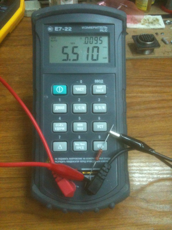

# vitek
а  какой номинал  резюка ?
 и как прибор реагирует на другие типы с тем же номиналом ?

3,6кОм номинал был, на китайском CF показывает 0.

Да нормально все с МЛТ! Сейчас специально взял Е7-22, наш 1% МЛТ на 3к и китайский MF. На обоих показывает индуктивность 4.6мГн при последовательной схеме замещения и 64Гн при параллельной. если взять номинал 6к - показания увеличатся вдвое. Ну и так далее. Вы еще в измерение емкости переключитесь, там еще веселее будет ;D
Вобщем вникаем в инструкцию к прибору и метод измерения и все будет нормально.

...Эврика!!! Теперь не надо мотать проволоку на кольцевые и броневые сердечники для получения индукторов для квакушек! Теперь все проще: берем резистор МЛТ сопротивлением от 1МОм и выше...  :o

Да что там индукторы! Я же выше написал - попробуйте измерить емкость у МЛТ, сразу отпадет необходимость покупать конденсаторы! Доступный диапазон будет несколько десятков фарад, я предполагаю ;D

не, ну чего вы привязались к МЛТ? прекрасные резисторы. сейчас (и давно) в моем распоряжении МЛТ, которым уже лет по 40. проблем никаких и никогда не было, ни с пайкой, ни по шуму. НО... все они - с военной приемкой. правильно, что вояки забирали себе все самое лучшее. и никакой китай им в подметки не годится. и опять но... хорошо, если знаешь, что там у тебя сейчас в руке.  :-?
а измерять индуктивность резистора приборами для измерения индуктивности в общем-то нельзя. потому как предназначен он измерять индуктивность, а сопротивление - побочный продукт. и вычисляется внутри с помощью математики (ну или балансировкой мостов, фиг знает, как оно там). когда определяющим становится сопротивление - формулы дают большую погрешность. и тут будет еще и зависимость от частоты, причем значение можно получить любое, от мГН до минус мГн (это уже таки емкость).
