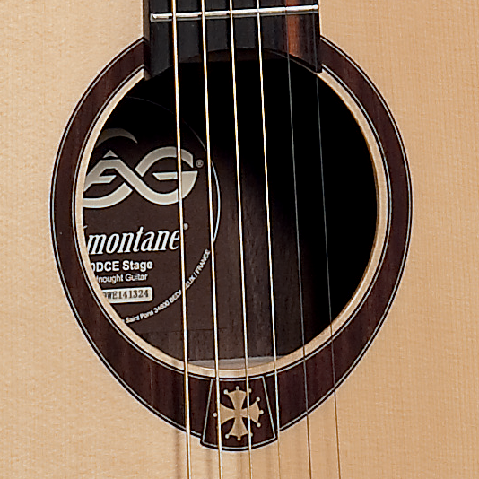

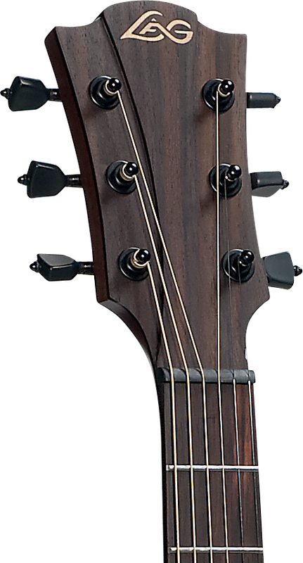

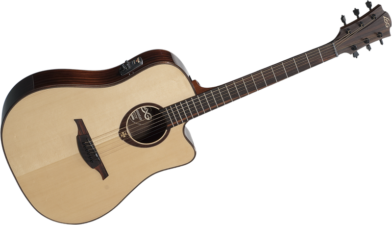

В примирение так сказать темы, симбиоз: переделанный на лампу 6ж32п Invotone SM150B в самодельный транзисторный пред и ацп+пара переделанных Alto ACM4 в М-Audio 2626, гитара LAG T400DCE https://www.box.com/s/1yl6zlrszbza00pn3jow
http://fotki.yandex.ru/users/kdolotov/view/535784/
Фотографии в альбоме «LAG T400DCE» kdolotov  на Яндекс.Фотках
