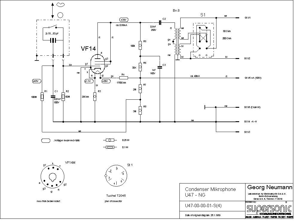

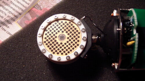

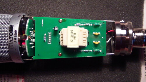

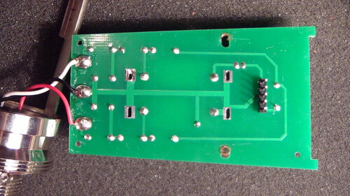

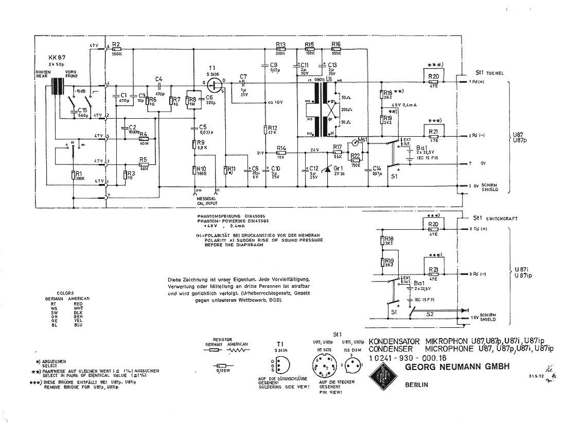

Купил я пару недорогих, но симпатичных микрофонов Invotone SM150B в качестве доноров корпуса и капсюля под переделку: один переделал под схему U87 (которая и лежала в основе донора, но схему подключения капсюля сделал как в U47), а другой под что-то подобное U47, но с лампой 6Ж32П и естественно другим трансформатором, и пр. Микрофоны из одной партии и АЧХ имели до переделки весьма близкую (измерил в пору увлечения белым шумом). И по причине появления переделанного микрофонного предусилителя/ADAT-интерфейса Alto MP8D (где были поменяны все ОУ на более дорогие и убрана пара лишних электролитических конденсаторов с каждого канала), решил сделать такой тест, который может быть кому-то интересен. Акустика, нейлон, расстояние до микрофонов 0.5м, микрофоны вплотную друг к другу.

Схемы оригиналов:

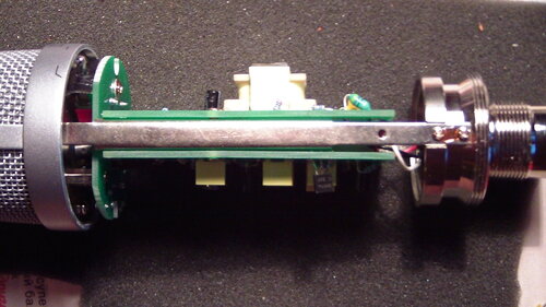

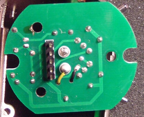

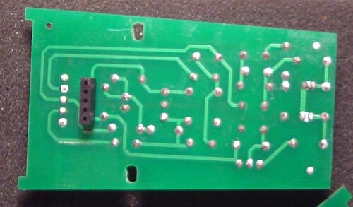

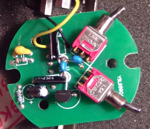

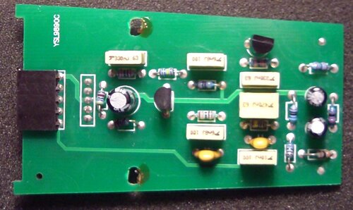

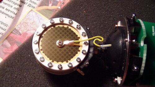

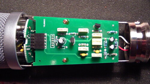

Фотки внутренностей в оригинальном варианте:
Фотографии в альбоме «Ivotone SM150B» kdolotov  на Яндекс.Фотках
[more]
« Последнее редактирование: Ноября 02, 2012, 10:18:50 pm от dks »

Не являюсь знатоком схемотехники микрофонов, но в данном случае предполагаю недостаточно хорошее согласование с трансом (и с транзистором тоже). Я бы попробовал что-нибудь типа SRPP на 6Н23П. Интересно, какая индуктивность у первички транса? ::)

в чем слышится несогласованность?
Может быть, мои суждения и примитивны. Разница сэмплов на мой ух прежде всего в кол.-ве НЧ и нижней середины. Глянув на схемы, увидел нагрузку 47К у транзистора и 100К у лампы. Конечно, Rвых. каскада в данных случаях определяется в-основном Ri активных приборов, но разница в разделительных емкостях также в 2 раза. Тупо предположил - меньшее кол.-во НЧ от тривиального завала ::)

Режимы я подбирал под имеющиеся трансформаторы и лампу-транзистор, схемы даны в качестве ориентиров, транзистор и лампа у меня другие, как и трансформаторы, нежели у Neumann U47-U87. Трансформатор в FET варианте естественно другой, чем в TUBE версии.

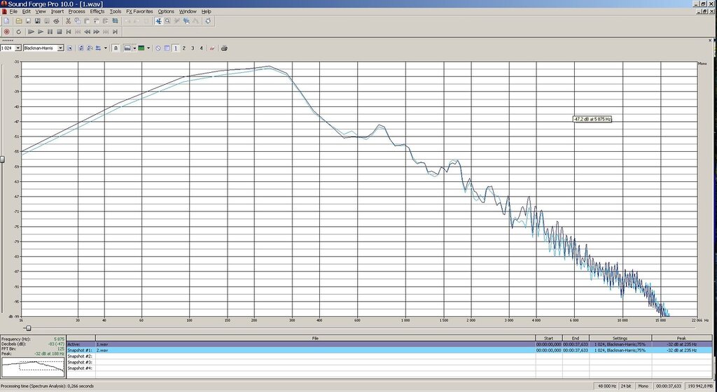

Кстати в количестве нижней середины и низа отличий не скажу, что много:
http://fotki.yandex.ru/users/kdolotov/view/522844/

 :) Чего-то по спектроанализатору у меня выходит, что НЧ больше с лампой. Правда и 3-8кГц тоже больше....вот и верь после этого ушам  ;D ;D
