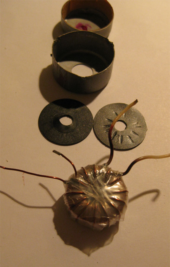

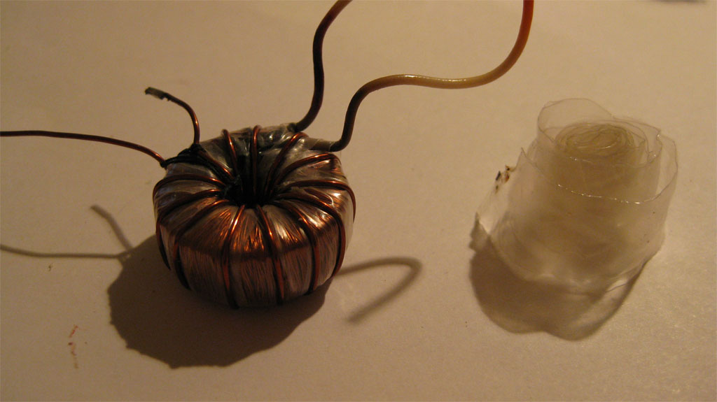

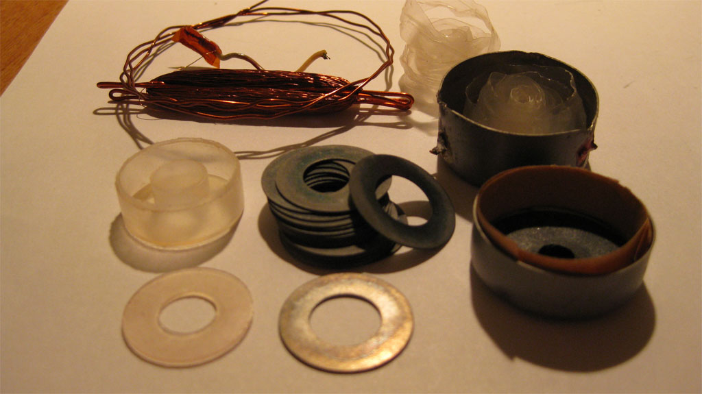

Ленточный микрофон МЛ-51 имеет вполне типичный для отечественных ленточников повышающий трансформатор. Это тор, материал - пермаллой 79НМ (скорее всего), 19 шайб размерами R20х11 мм толщиной 0,4 мм, без изоляции, уложены в полиэтиленовую коробочку. Первичная обмотка - 13 витков, провод ПЭВ - 0,8 мм, вторичная обмотка - 760 витков, провод ПЭВ - 0,14 мм, намотана в навал без изоляции (первая на каркасе). Коэффициент трансформации 1:58. Все обмотки намотаны по-часовой стрелке, между обмотками слой полиэтилена, весь трансформатор завернут в полиэтиленовую ленту, уложен через две резиновые прокладки в металлический чехол.
От верхнего изолированного зажима капсюля идет экранированный проводок, у которого подпаян к зажиму только центральный провод, экран изолирован. Этот провод идет к концу первичной обмотки (толстый эмаль-провод), начало первичной подпаяно на корпус мет. чехла, к нему же подпаян экран сигнального проводка ленточки. Начало вторичной (повышающей, тонкий эмаль-провод) подпаяно на корпус мет. чехла, конец уходит на внутреннюю схему. Таким образом мет. чехол - это минус, жила экранированного проводка - вход (от ленточки) и последний проводок - выход.
Для балансной схемы все отпаивается, лента цепляется на два изолированных зажима, и на первичную идут уже два изолированных провода. С выходом аналогично. Корпус и капсюль должны быть заземлены третьим проводом, как правило это экран балансного кабеля.
Вот фото разбора:
