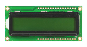

Внезапно, на фото у чуда два ряда выводов, а в даташите описан один.
Мультиметр сказал, что 14 из 16 контактов запараллелены. 15й и 16й контакты верхнего ряда - подсветка. Нижнего - не известно.

2) контрастность кручу, проявляются знакоместа только верхней строки. Не могли эти друзья сделать верхний ряд выводов для верхней строки, нижний для нижней? В 2 непараллельные ножки можно 4 адреса вписать же.

в точку! (почти)  два ряда выводов - дублированные, или к разным контроллерам ведут?
мой - см. фото. контрастность на максимуме.
Не понимаю, толи паршивый контраст и в верхней строке все залито, а нижняя чистая, или подделка какая. К слову, на фотографии все куда достойнее, чем в реальности. В реальности все расфокусировано.

Или не мучиться и быстрей писать инициализацию и загонять данные?
Именно. Неинициализированный дисплей именно такое и показывает.
