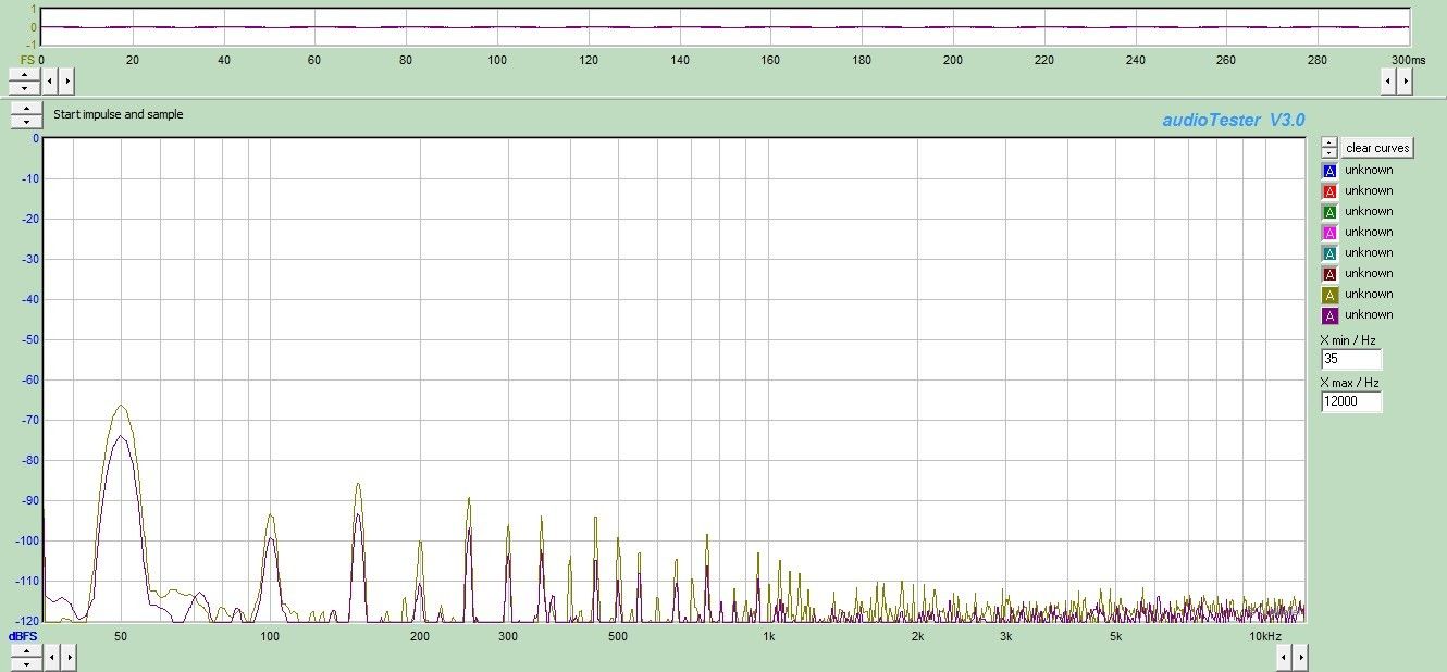

Дотащил данные экспериментов до нормального компа и интернета. Ситуация при закороченных на землю входах преампа (фона уже не слышно, только шипение):

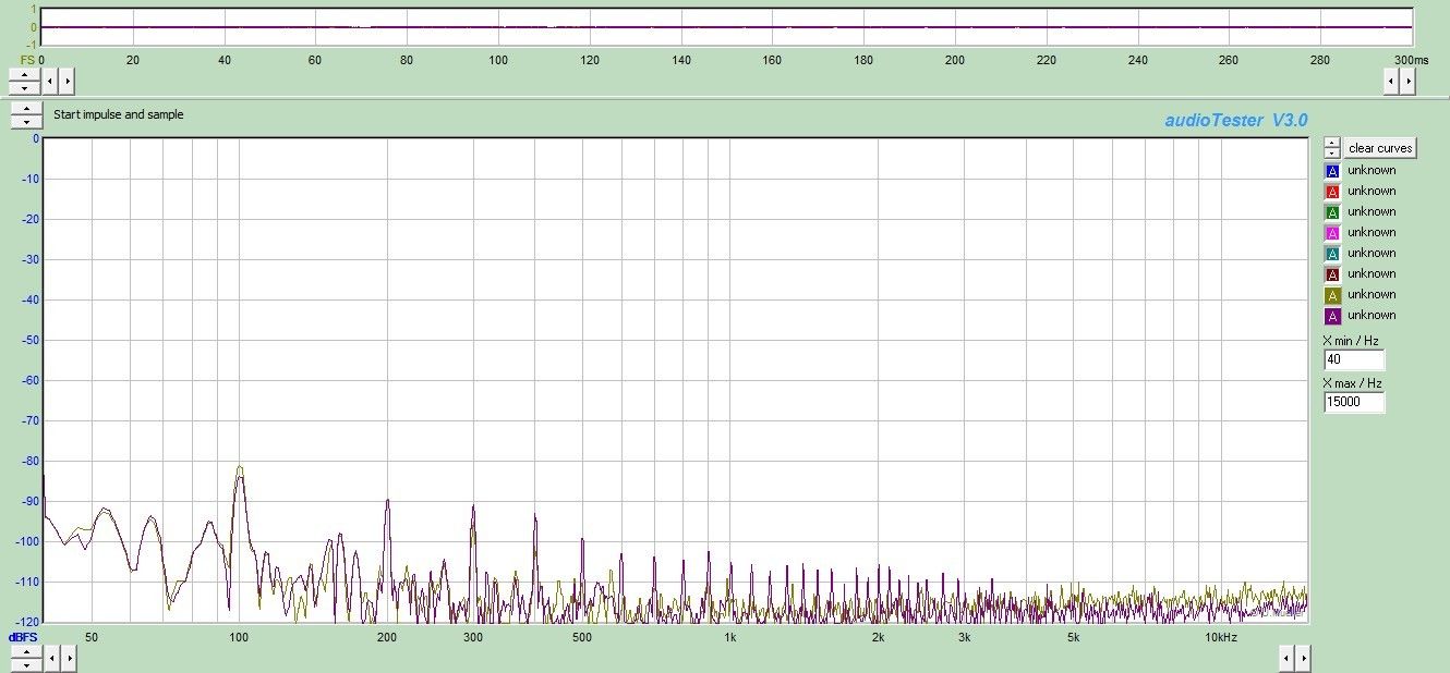

После "апргэйда" конденсаторов фильтра питания +12в, от которого наводится шум на операционник обратной связи (результат порадовал):

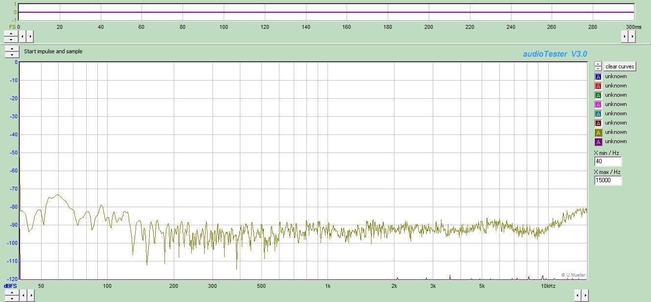

Попробовал подключить под рукой попавший высокочастотник и записать шум измерительным микрофоном. Вот спектр шипения снятый микрофоном:
А вот тут записал кусочек (соседи как на зло начали ссору за стеной, возможно отрывки их "дискусии" будет слышно :))
https://www.sendspace.com/file/6ym850
По моему стандартный белый шум. Вход преампов припаян на "землю". Нормально проделал эксперимент, который советовал камрад OlegFX. Интересно что там шипит, ибо при нормальной работе усилителя, ещё добавляется шипение, которое растёт с громкостью. Особенно хорошо оно слышно с наушниками.

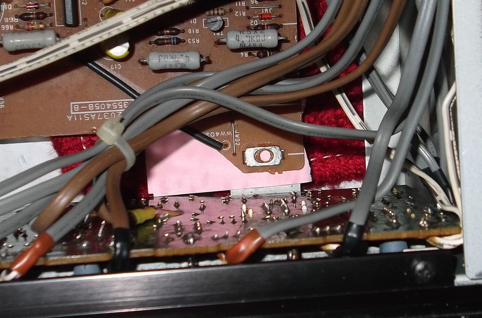

Ну и ещё картинки (что-ж не пообщаться мне с собой ;)). Самый вероятный кандидат для точки соединения с корпусом (видно чёрный провод об котором говорил), впаяна площадка для лучшего контакта шурупа и дорожек - оказался не самым лучшим по уровню фона. Вот фото этого места (соответствует верхнему правому углу на первом посте)

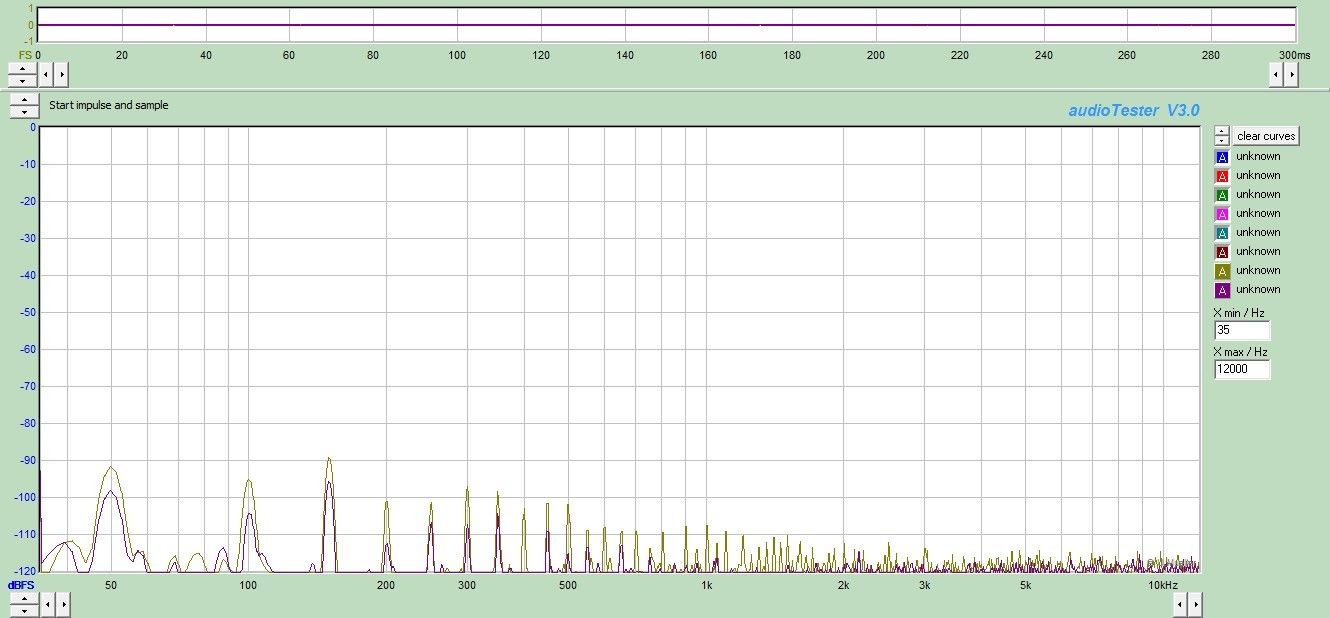

Уровень фона при открытом корпусе без контакта с землёй (корпус и радиатор изолированны от платы)
Уровень фона при закрытом корпусе, заземлённом в одной точке (уже не слышно на нормальной громкости):
