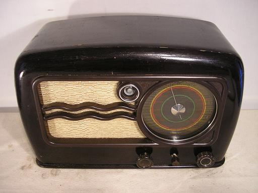

Базовым гитарным комбарём, именно тем предметом, с которого вообще всё началось, началом координат, исходной точкой для рассматриваемой части Вселенной - является радиоприёмнег Балтика
(а на самом деле разумеется  VEFSuper M507
, "но это вам рано ещщё...")
Дальше хорошо бы уточнить - нам надо поапщятцо в эньтюрьнетах об вещах, которые мы видели на картинке в эньтюрьнетах, или что-то самостоятельно понять. Для первой задачи есть прекрастнейший ресурс - http://www.krovatka.ru/ . Для второй - берём шасси от чего попало, ставим туда источнег анодного, Вольт хотя бы на триста, а хорошо бы на триста пятьдесят, и миллиАмпер хотя бы на восемьдесят, добываем вых. трансформатор от какойнть радиолы, цепляем к нему 6П14П, перед ней - 6Н2П... короче, схема феньдерчампа ни секрет ни разу, вариантов эдак семнадцать - очень похоже, что всё зависело от того, какой именно склад неликвидов Лео Соломонычу Феньдеру удалось скупить за 20 копеек на тот момент...
...и самостоятельно делаем выводы.
Примечание. Громкогойворители ископаемых радиопрёмнеков "без частотной модулякцыи" сами по себе не пропускали выше где-то 5000 Герц. Что оказало очень сущщественное влияние на формирование соотв. традиции. Поэтому какойнть 4ГД-35 из рыгоньды разнообразные звуки издавать конешно будет, но "в общем" скорее не проканает за отмазку.

Базовым гитарным комбарём, именно тем предметом, с которого вообще всё началось, началом координат, исходной точкой для рассматриваемой части Вселенной - является радиоприёмнег Балтика.

http://www.radiofokus.ru/Radiofok/obmen/vng/chulan/IM001317.JPG
не шучу совершенно. Денег - пара пива. Сунуть гитару и самому понять, надо ли такое - пара пустяков. А штуки классичнее просто не существует.
...только их было минимум два варианта - надо найти тот вариант, который штатно на 6П3С.
ЗЫ рыгоньда - не то :-)

Да уж....Балтика ....мой первый комбик в 70 году прошлого века :) Клёвый звук имел ,кстати . ;)
