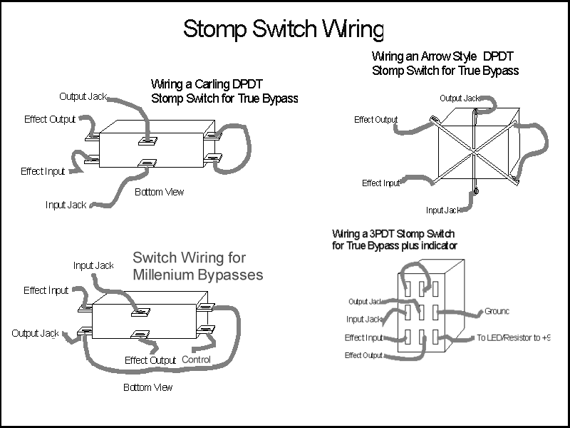

Преполезнейшая картинка (!)
« Ответ #647 : Декабря 15, 2017, 11:06:43 am »
Распечатай и повесь над рабочим местом.
http://www.geofex.com/FX_images/stompsw.gif

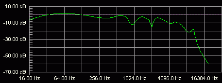

Замечательный обзор КАБ-СИМов
« Ответ #649 : Января 22, 2018, 06:36:32 am »
Замечательный (он же сравнительный) обзор КАБ-СИМов, с графиками и пояснениями.
Очень рекомендую(!)
http://www.freestompboxes.org/viewtopic.php?f=28&t=28585

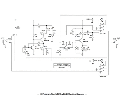

« Ответ #655 : Января 30, 2018, 08:56:19 am »
Сдвоенный фузз (комбинация из двух примочек), сделан из всего наивинтажнейшего, играет очень неплохо.
В ссылках схема, описание, образчик звучания (рекомендую прослушать до конца, весьма впечатляюще).
http://www.prowessamplifiers.com/schematics/effects/Sunlion_Box.html
http://www.analogman.com/sunlion.htm
[media]https://www.youtube.com/watch?v=8b80-AKhQ_I[/media]
