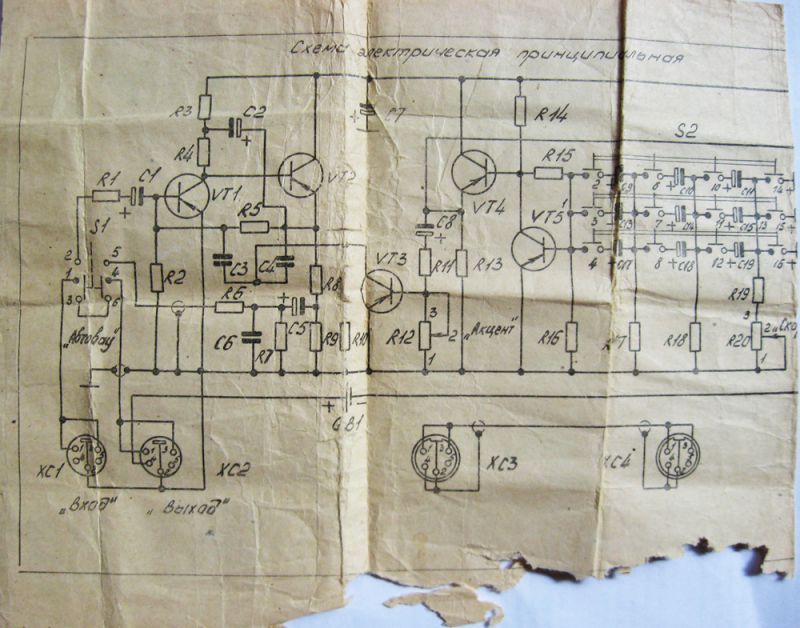

О, этот традиционный и проверенный жизнью Т-мост!
Меня всегда озадачивал электролит С2 (применительно к данной нумерации) - в чём его сакральный смысл? Ведь он не даёт совершенно ничего и должен просто садиться на массу.
Похоже, что после первого появления на свет в Радио 1/73 случайная ошибка редакции была тупо растиражирована в тысячах экземпляров на бескрайних просторах 1/6...
Re: Хочу сделать Wah Wah. Посоветуйте схему
« Ответ #76 : Декабря 11, 2015, 12:15:49 pm »
Вообще-то не совсем так. Этот кондёр увеличивает сопротивление коллекторной нагрузки VT1 по переменке.

Вай вай, KSG, неужели ничего не слыхал о "вольтодобавке"?
« Ответ #78 : Декабря 11, 2015, 09:18:54 pm »
Вот и выросло поколение электронщиков, не знающих, что такое вольтодобавка :) У ХХ это называется "следящая связь" (старое издание, Т 1, стр. 136). А вообще-то, это одна из разновидностей ПОС.
« Ответ #79 : Декабря 12, 2015, 12:25:29 am »
Как бы это не называлось и как бы теоретически не обосновывалось, толку от этой цепи для эффекта реально нет никакого, и это - самое главное.
Советую убедиться, господа, что весь мир обходится без этого никчёмного рудимента:
http://www.geofex.com/article_folders/wahpedl/wahped.htm#twintee
http://guitarwork.ru/electronic/Other/Wah_Wah_v2/
http://guitarwork.ru/electronic/Other/Wah_Wah_v3/
и, наконец, вот откуда ноги растут:
http://www.americanradiohistory.com/Archive-Poptronics/70s/1970/Poptronics-1970-01.pdf
Вуаля!
