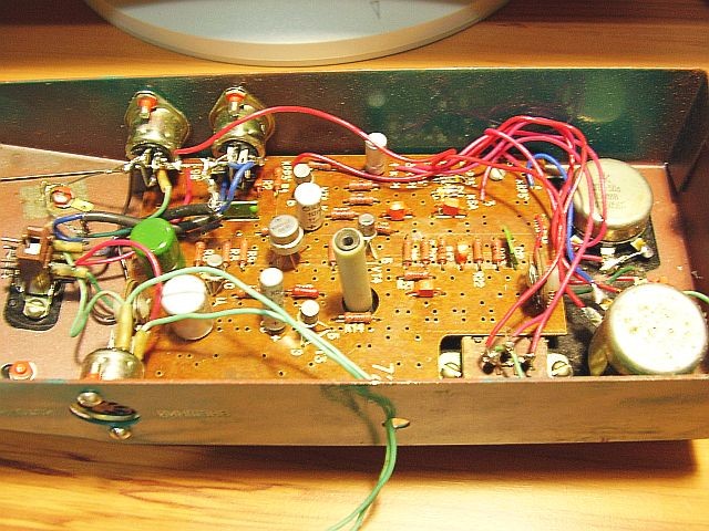

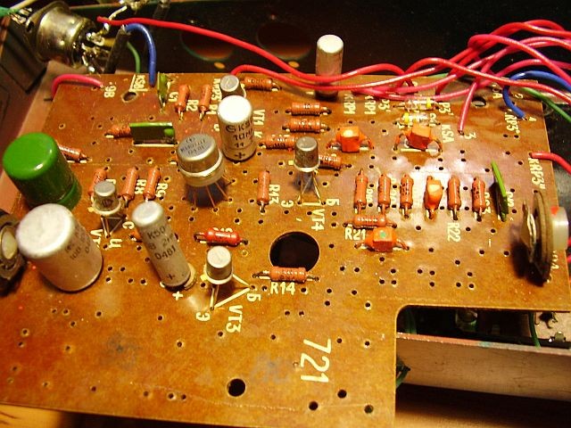

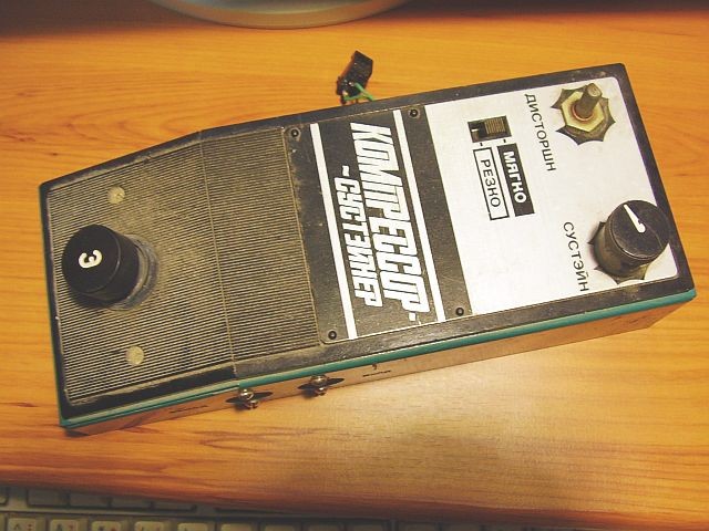

Была такая советская примочка - Компрессор-Сустейнер.
-- Гладкий длительный сустейн-тянучка.
-- Т.к. ограничитель стоит после компрессора, то имеем стабильный уровень гейна при его миним. необходимом уровне. Зуда практически нет.
-- Плавное незаметное появление/исчезновение искажений.
-- Каб. эмулятор на борту, притом, обрабатывающий и ВЧ, и НЧ - и это, между прочим, середина 80-х гг, если не раньше!
Для любителей тихой игры, хорошего сустейна, незудящего звука - это самое то. Если и не вся схема 1-в-1, то сам принцип. Если надумаете собирать, могу дать советы по модам.
http://guitartonelab.ru/attachments/Compressor-Sustainer.pdf
