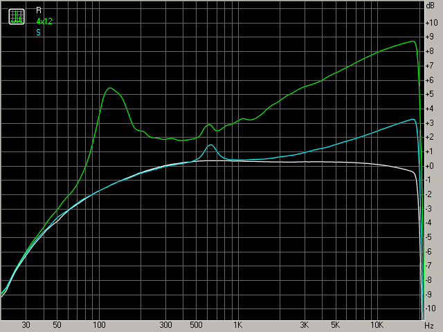

Попробовал подключить на выход в качестве нагрузки маленький дин 0.25W.
Из за отсутствия НЧ резонанса ничего хорошего конечно не получается из этой связки.
R - балластник
4x12 - кабинет
S - 0.25W

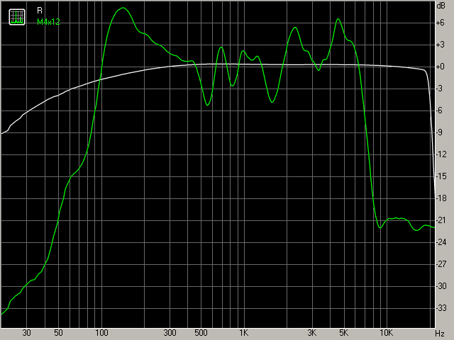

Даже нагрузив на реалньную катушку мы получим на нагрузке (зеленая линия)
А нужно будет еще преобразовать в это (тоже зеленая линия)

@ KMG
вот-вот.
Я тоже говорил об этом в этой теме и тут
http://forum.gtlab.net/cgi-bin/yabb2/YaBB.pl?num=1302722961/80
в ответе # 81
