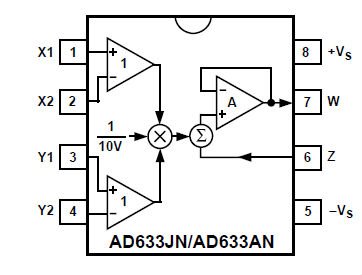

Вот схема самой микросхемы:

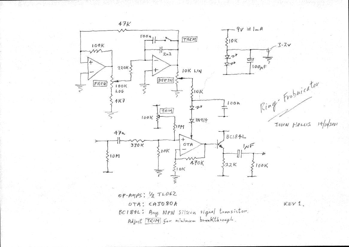

Есть подобный вариант рингмодулятора. Без генератора, но на два входа. Хоть что туда подключай.
Тут тоже эти переменные резисторы.
(но я конечно помню, что они есть и на перемножителях на старых микросхемах 525 ПС1..2...)
Описание - http://fr.audiofanzine.com/construction-d-effets/forums/t.230058,modulation-en-anneau-ring-modulator,p.8.html

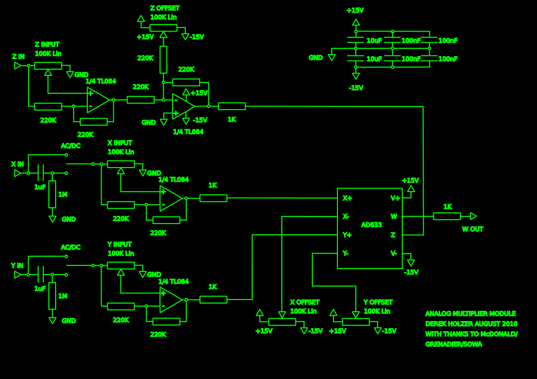

А вот вариант схемы с использованием трёх входов. И там ещё какой-то переменник. Видимо опять баллансировка?
Видимо этот вариант выжимает из этой микросхемы максимум?
Описание - http://macumbista.net/?m=201008
(почти в самом низу)

В прилагаемой схеме показан сабж, автор John Hollis - талантливейший спец-разработчик по примочкам, схемы которого многажды проверены и заслуженно признаны.
И, что интересно - никакой это не ринг-модулятор, если хорошо присмотреться. ))) Выход надо брать совсем из другой точки, и тогда будет то, что надо. Но сама идея хороша, если бы не сей промах.
Я писал ему об этом, но ответ, ессно, не последовал.
Вот я и говорю, что не все так просто, если даже такой мэтр порюхался...
