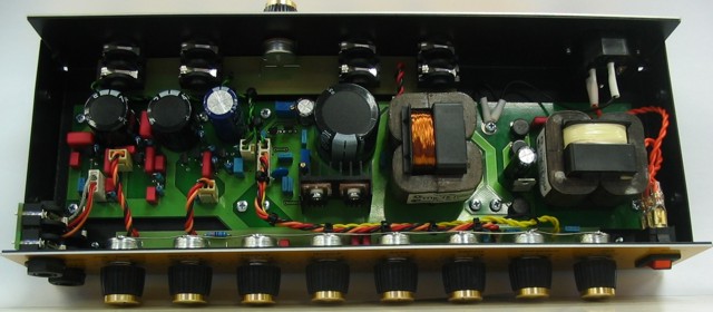

В солидвоксе удобно еще разрабатывать железо самого усилка.
Вот солидка:
А вот результат в "железе":
« Последнее редактирование: Января 07, 2022, 04:54:17 pm от mike »

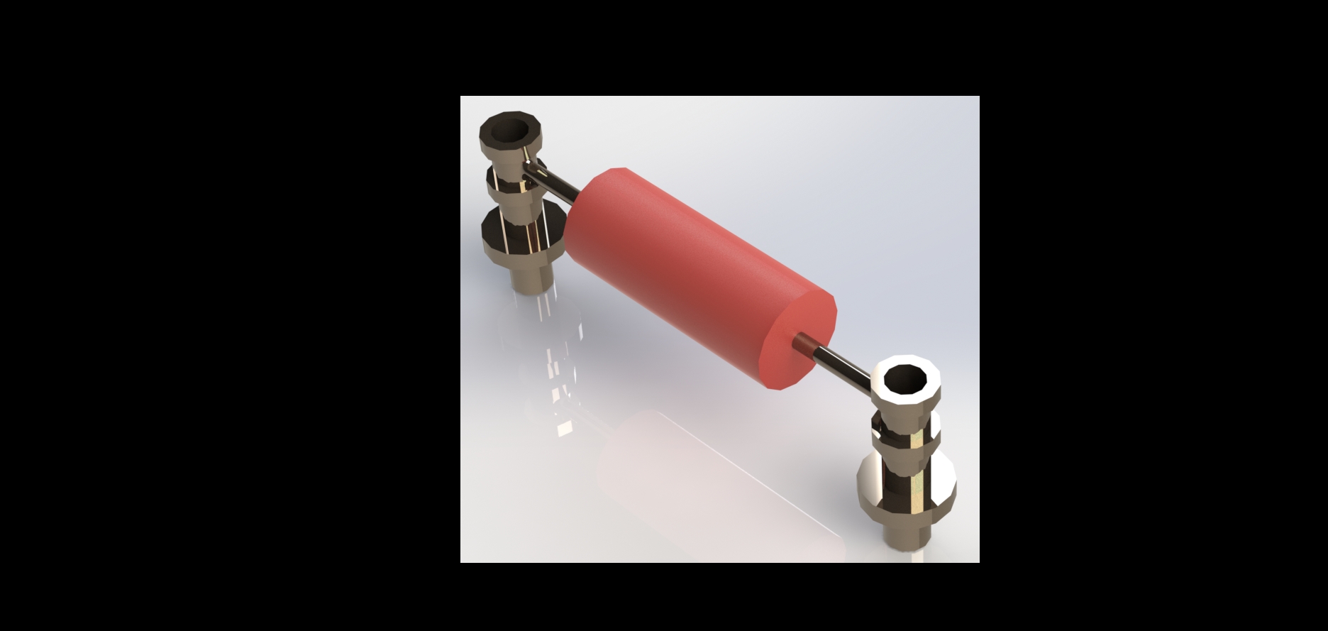

А что ж вы не сказали, вот мучались, я бы все файлы солида предоставил бы, включая сборку ;) да, солид вещь. Я сейчас проектирую в KiCad, а там есть привязка посадочных мест 3Д моделям. Разведённая плата потом конвертируется в step-файл, и сборка в солиде продолжается :) очень круто, какие-то ошибки или тонкости при окончательной сборке почти полностью минимизируются.
К слову для конкретно этого проекта приходится рисовать новые 3Д модели и свою библиотеку в KiCad. Вот к примеру резистор на турретах.
