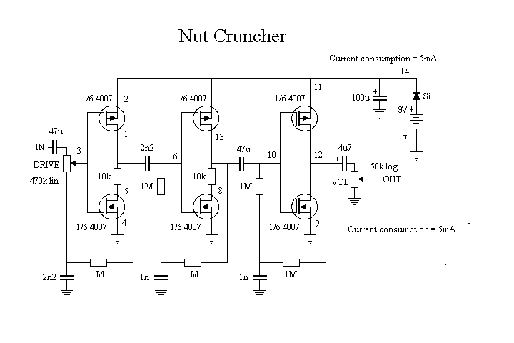

Как сейчас помню первую свою поделку....ровно 10 лет назад, ещё до первого ГТлаба, на 11-ой доске гитар.ру нашумела вот такая схемка: http://runoffgroove.com/doubled.html там же и сэмплы.

В подобного рода схемках есть смысл задействовать неиспользованные инверторы 4007 в качестве выходных буферов и темброблоков, а то так они валяются без дела и даром жрут питание (хоть и мало).
Однако, народ почему-то вместо этого лепит дополнительные каскады на транзисторах.
Ткни пальчиком - где в 4007 эти неиспользованные инверторы прячутся?!

Интересно, а в подобного рода схемке можно заменить рассыпуху инверторами?
