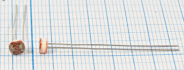

Я всего-навсего написал, что для оптрона следует использовать не древнюю совковую комплектовку, а современный фоторезистор - типа такого:
http://www.quartz1.com/price/price.php?group=4808
На рынке их нынче, что грязи - надо только подобрать подходящий по диапазону сопротивлений.
И лучше делать это практически - взять несколько типов и при одном и том же светодиоде и его токе калибровать омметром.
Светодиодом тоже можно подбирать диапазон - с сверхяркими (3...6 кандел) и правильно найденным типом ф/с я получил минимальное сопротивление ~80 Ом.
Цветность тоже имеет значение - у меня с зелёными получилось лучше, чем с красными, а белые - заметно хуже.

...а еще, стоит скачать соотв. каталог от Perkin Elmer. В нем есть параметры не только оптронов, но и фоторезисторов. Оптроны у нас в дефиците, а вот Перкиновские фоторезисторы, встречаются и цена на них, не такая кусачая как на оптроны.

Родной VTL5C10 - это именно такая хрень, только залитая компаундом.
Это не продукт высоких технологий - это банальный колхоз, слепленный на коленке ровно из того, что имеется на рынке.
Его выпускают не какие то там промышленные монстры на высокотехнологичных линиях - его делают вручную мелкая фирма, своих комполнентов не производящая.
Использование вместо компаунда банальной термоусадки совершенно не скажется на его работе.
Ну, если только взять не чёрную, а полупрозрачную термоусадку и пытаться снаружи подсвечивать - тогда будет гулять от паразитной засветки.
А все прочие параметры - в точности такие же...
