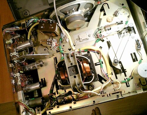

Вот думаю, зачем я связался с этим ЗУ-430 ?
Валялся в сарае 20 лет, и никого не трогал. Иногда правда, вспоминал про него, но можно было просто перепаять схему, и использовать по назначению.
Но, все же понял, почему я с ним вожусь. Захотелось вспомнить молодость и поупражняться в ламповом монтаже. Тем более, что форум на это неслабо провоцирует.
В общем, между делом, сборка комбика приближается к финишу. Переиграл компоновку, решил не вешать всю тяжелятину под верх, а разделил на две части - оконечник и пред.
Оконечник уже готов, ну а пред - это мелочи жизни.
Вот что у меня получилось:

Вчера ночью только допаял оконечник, включать не стал.
Сегодня включил. Тупо, без приборов, поскольку знал уже, что подводных камней не должно быть. Ток выходных ламп сразу накрутил на минимум (две раздельные регулировки).
Ну и что же? Результат превзошел все ожидания ::) (когда-то попробовал на соплях, но толком не въехал в ситуацию).
Включаю гитару прямо в фазик (ни тембров, ни даже презенса, хотя регулятор можно подпаять). Ни, даже никакого внешнего преампа, хотя вот он - лежит под боком.
Тем не менее, топит только так.
Хотя и вшивый китайский динамик (теперь придется озаботиться насчет более-менее приемлемого динамика), и смещение комбинированное (частичное падение мощности), и выходник запитан после дросселя (то же самое).
Клин чистейший, и чувствуется приличный резерв. :D
Вот это "сделал" называется "домашний" комбик! :-? Хоть на репу с ним иди.
Ну что, - 6П20С даже мощнее чем Г807. А трансы по мощности тоже приличные.
Аттенюатор на 4 положения. В минимальном - 1\8 часть мощности. Но все равно для комнаты многовато. Бедные теперь будут соседи (и мне придется несладко). :-?
