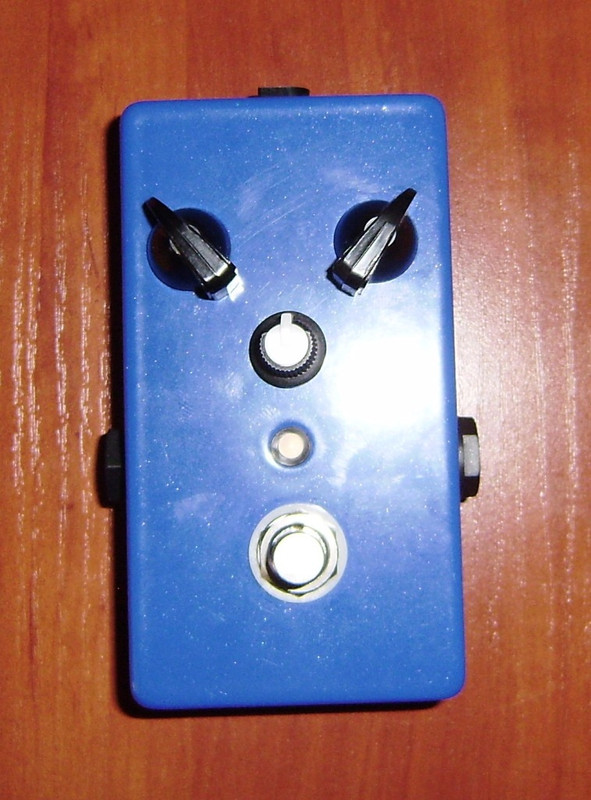

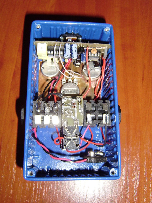

« Ответ #58 : Апреля 28, 2012, 11:07:48 pm »
Сделал сей девайс. Заработала сразу. На минимуме повторов - вполне себе ревербератор.
Есть несколько вопросов.
1 Пока поставил регуляторами логарифмические резисторы. Сильно ли критично в этой схеме оставить так?
2  Постоянные резисторы в 20к поставил по 22к(кинулся а смдшных в 20к нигде не нашел) Так же интересно насколько критично?
3 В режиме самовозбуждения она возбуждается аж до перегруза. Так и должно быть?
« Последнее редактирование: Апреля 28, 2012, 11:08:05 pm от thrash »

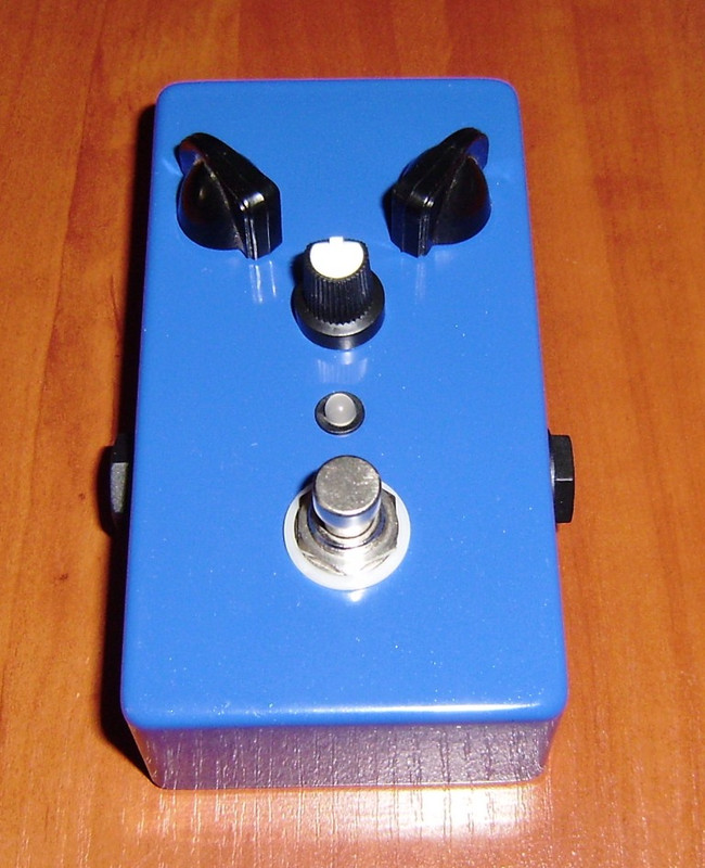

Re: Mad Professor Deep Blue Delay
« Ответ #59 : Апреля 29, 2012, 02:26:18 pm »
Попался корпус в котором была какая то убогая грелка, переделал в профессора.

Логарифмы видимо критичны только в регуляторе дилей
Второй вопрос думаю не критичен. Третий открытый.
