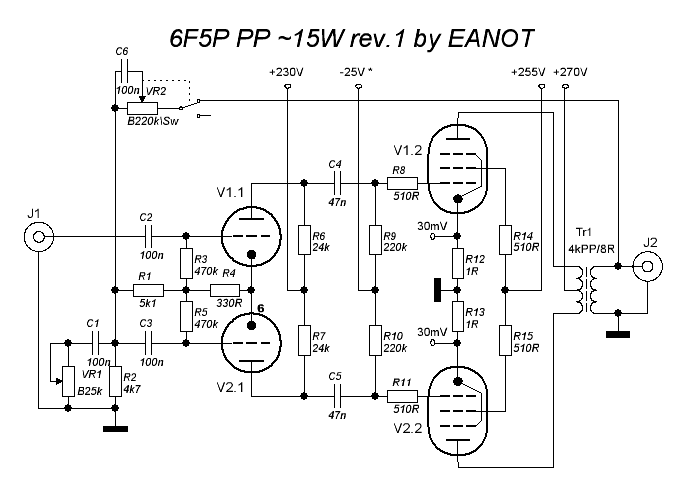

« Ответ #35 : Марта 09, 2015, 10:10:42 am »
Извините за глупый вопрос, но должно вроде быть 5 ламп? 2 в преде +1 ФИ + 2 в УМ?
Re: AX18.84 или попытка сделать лисапед
« Ответ #36 : Марта 09, 2015, 11:26:09 am »
@ urri5
6Ф5П  триод-пентод ;)
А вот от какой Ригонды трансы это интересно... У меня лежат трансы силовой и выходной от 102-ой, но там выходник 10К\4 Ом...
« Последнее редактирование: Марта 09, 2015, 11:28:14 am от texman »

« Ответ #37 : Марта 09, 2015, 11:37:26 am »
Ребята, выходник от 102 Ригонды, при нагрузке 8 Ом получим  нужные 5К в плече.
