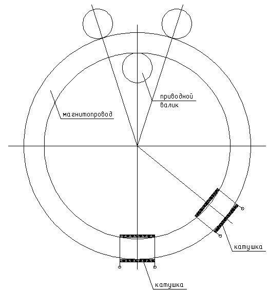

я тут пофантазировал на предмет движущегося магнитопровода ;D
Посмотреть на Яндекс.Фотках
