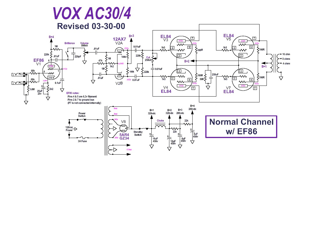

Выкинуть пару выходных ламп, кенотрон можно заменить 2-3шт 6ц4п или одной 5Ц4С или вообще на диодах сделать.
Я собирал маршалл по второй схеме. Просто обалденный аппарат. Обязательно соберу когда нибудь в оигинальном виде (комбо 2х12).

Двухтакт на 84 все равно громко для домашнего пользования  особенно в квартире.  Если хочется двух такта то лучше собрать на менее мощном  6п1п или 6ф6с.  Пред с фазиком подойдут предоставленные Джимми.
