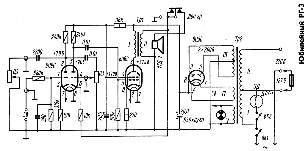

Всем привет!
Случайно наткнулся на вот такую интересную схемку. Может кому-то будет интересно.
Правда в комбик ставить 6Н9С из-за микрофонного эффекта не стоит, а вот ввиде миниголовы помоему очень даже интересно.
Ручку тон и ООС имхо выкинуть, а вход переделать под классический.
« Последнее редактирование: Марта 23, 2014, 11:20:58 pm от Jimmy_Page »

Схемотехнически тут всё не по-гитарному. Допиливать надо.

В частности, в схеме из заглавного поста катодные резисторы всех каскадов без байпаса ёмкостями, т.е. каскады с местной ООС - что есть не по-гитарному. А также широкополосная эквализация... точнее её отсутствие приближает к "идеалу" под названием "гитара напрямую в микшерный пульт".

Банку 20 мкф в фильтре анодки после кена надо собрать из двух по 8 мкф, разделённых дросселем или, по-бедности, его резистивным заменителем. Байпас катодников - в обязательном порядке.
Обвязку триодов преампа сделать стандартно: 100к/1,5к||22мкф.
Входная цепь: 1мом об землю, 68к перед сеткой.
Между триодами добавить хотя бы простейший регулятор тона, а лучше полноценный ТБ.
« Последнее редактирование: Марта 25, 2014, 12:07:50 pm от Denn »
А почему резистор вместо дросселя от бедности? В Вокс АС4 стоит аж 1кОм. Семплы впечатляют. А ещё у 6Ц4С (он же 6Ц4П) достаточно высокое внутреннее сопротивление. Возможно там и так всё пучком.

У Вокса может и "фишка", а вообще в звукоусилении лучше фильтровать питание дросселем: меньше активное сопротивление (тобишь больше ДД усилка, и отдача по НЧ в частности), лучше (глубже) фильтрация помех.
