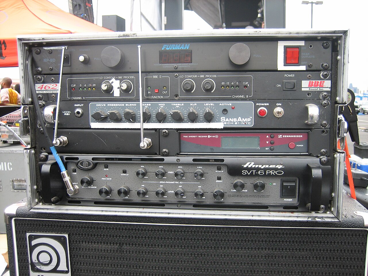

Варяг
  • Сообщений: 65
У крутых басистов чаще всего вот такие штуки с антенками.
« Последнее редактирование: Марта 02, 2012, 12:34:57 pm от Varyag »
Действительно, говорят, легче купить, чем собирать. Я поверил на слово.
