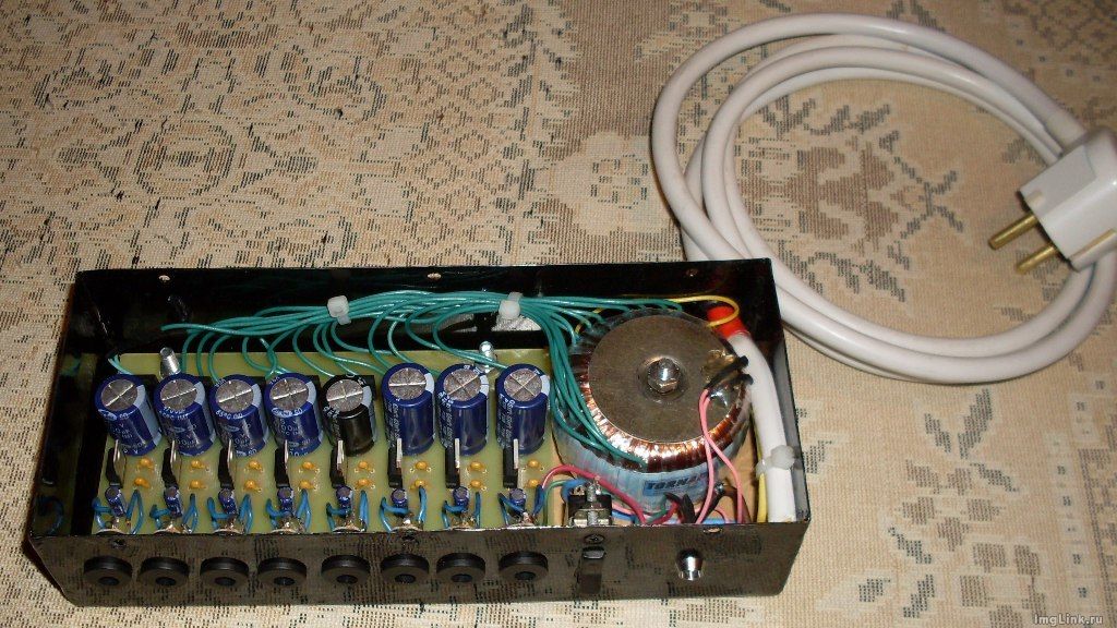

Хочу поделится результатом, завершил в борд блок питания: 8х9v,250мА
Восемь независимых вторичек, стандартный набор стабилизатор обвешанный електролитами и пленкой.

Земля общая?

А как лучше?

Раздельная, т.е. в БП все каналы лучше гальванически развязать.

вторички гальванически развязаны, земля раздельная
з.ы. делал еще экран между первичкой и вторичками, посажен на корпус и на сетевой штекер земли выведен 3-й жилой. Не знаю насколько это, полезно/не полезно будет в общей картине наводок. ::)
спасибо за поддержку  ;)

Респект. Тоже хочу нечто подобное сделать именно на раздельных обмотках.
Вопрос следующий. Если питать всякие ПНП фузы и т.д, есть ли смысл применять кренки на -9в или же при гальванической развязке пофиг как стабилизировать?

Пофиг, имхо.

cпасибо! подсказал бы но сам не силён в этом. Только кренки и юзал всегда в питальниках педалей :)

Кренки 78L09 катят.

Для пущей красоты и хорошего понту еще бы навесить ферритовую бобышку на сетевой шнур внутри коробки, и мелкие ферритовые колечки на выходные проводки перед выходными разъемами, типа пару-тройку витков этого провода на таком колечке.
Понимаю, что оно нафик не нужно, но придает всей приблуде законченный вид.
Помню, в каких-то хай-гейн педалях от Rocktron такие штуки стояли на всех входных-выходных и питательных проводах, и не только по потенциальному проводнику, но и по земле.
А в целом - респект автору, и про позитивный опыт - очень хорошо сказано.

smex03, а легко было уговорить Торнадо намотать транс с таким кол-вом обмоток? Они у нас еле-еле соглашаются намотать по схеме "первичка--накал--анодная", говорят, что им очень неудобно.

Я видно пропустил че то, а можно мне обьяснить зачем гальванически развязанные источники?

Я на нашем заводе наконец дошел до методы и разьяснения им как мне нужно мотать чтобы получить нужный транс для ламповых дел. Недавно намотали 400ватный транс с током хх 75ма  8-).

....пресловутые "земляные петли" ;)
Хочу сделать лирическое отступление:
теория с практикой и в этот раз не обязательно солидарны.
Автору безусловный респект за работу, красиво.
И по теории стопудово верно.
Однако подавляющее число гитаристов, не вращающихся  на форумах типа нашего, тупо покупают гирлянды трубчатых штеккеров, соединённых просто параллельно и питают свои наборы примочек ОТ ОБЩЕГО БП.  Причём, в последнее время - преимущественно ИМПУЛЬСНОГО, чем вообще убивают теоретический фэн-шуй по наводкам/петлям.
Рассуждают они просто - импульсники легче и мощнее. И поди разубеди.....
Я не приверженец аксиом.
Пользую китайские девайсы, например, нос не ворочу, криминала в звуке не слышу.
Недавно вскочила нужда скомпоновать педалборд "на выезд". И конечно главный вопрос, чем и как запитать. Мотать кучу вторичек не хотел, покупать фирмовый разделённый блок - как-то не дёшево.
Для начала разделил примочки на цифру и аналог, нашёл транс с двумя раздельными вторичками, получилось вполне компактно. Единственный момент: наткнулся на десяток малюсеньких дроссельков и поставил в каждый  минусовой провод по одному. Пришлось даже коробочку для них городить отдельную.
Потом произошёл конфуз с к.з. и, пока барабанщик наш развлекал народ,  я всё оперативно пересадил на один выпрямитель.
И что? И ничего.
Потом в тишине на базе, ещё тщательно всё обслушал - ничего. Потом стал до конца сходить с ума, переставлял примочки в различной последовательности - всё ОК  :)
Так что вполне можно и малой кровью обойтись.
Здесь, наверняка, для каждого конкретного случая надо пробовать.

"в различной последовательности" -  это значит , что и вперемежку с цифровыми - опять ничего?

Земляные петли могут никак не проявлять себя, а начать гадить в самый неподходящий момент - не забуду свистопляску на студии, когда пришлось молиться, чтобы полусдохшая "Крона" не села...ибо запитка двух педалей от одного БП (как работало несколько месяцев без проблем), давала неубиваемую наводку. После этого предпочитаю исключить "на корню" саму возможность появления таких сюрпризов.

У меня как то вообще без проблем обошлось, озвучил им что нужно, все оперативно сделали и прислали, без каких либо задорин :-?
АК-47
Я думаю это как кому повезет. Годами использовал китайский бюджетный бп, и для одной и для нескольких педалей. Зудил гад, не сильно но очень не приятно.
С этим сейчас юзаю 5-ть педалей, наводок ноль, полет нормальный.  :)
зы. прикольная "цепура"! 8-)
спасибо, а ферритовое на сетевой это типа фильтра от высокочастотных помех в сети применяют, или как?
