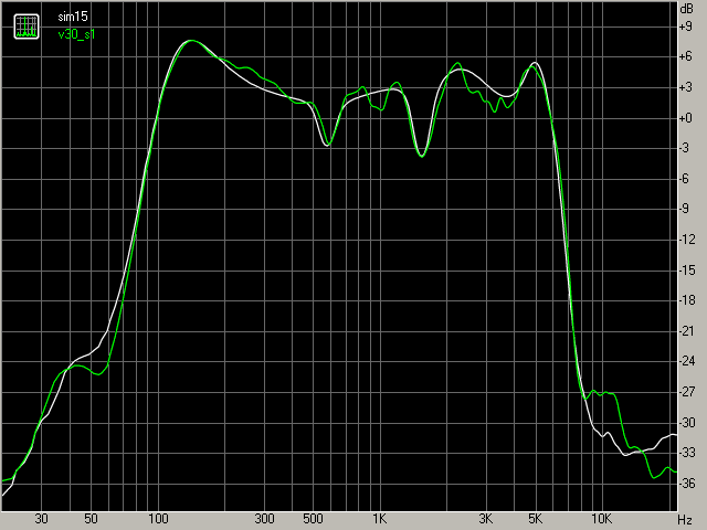

« Ответ #40 : Ноября 11, 2011, 04:04:50 pm »
@ KMG
10 кГц на -50Дб ??  :o Сурово..

Re: Сложные спикерсимы.
« Ответ #44 : Ноября 12, 2011, 11:40:18 am »
KMG,
красивый график!
Особенно радует пик на 5 кГц - это залог прозрачности и "презенса"
Респект!
« Ответ #45 : Ноября 12, 2011, 01:44:30 pm »
На самом деле, если убрать все провалы (касательная к графику), то получим "классический" спикосим, правда с более крутыми срезами снизу и сверху.
И пик на 5к, это следствие выреза на 3.5к
