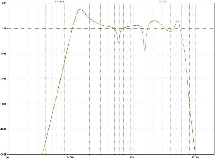

V(sim) - это выход варианта с микрооконечником, эквивалентом(кабом) и спикосимом.
V(sim1) - чистый спикосим с добавленным каскадом, эмулирующим добавку за счет ачх импеданса дина.

« Ответ #39 : Ноября 11, 2011, 03:56:18 pm »
Вот такую "покоцанную" АЧХ можно получить в формате примочки. На пути сигнала 6 ОУ, по режимиам близкие к повторителям. Все фильтры, кроме хай-песса, на LC и гираторах.
