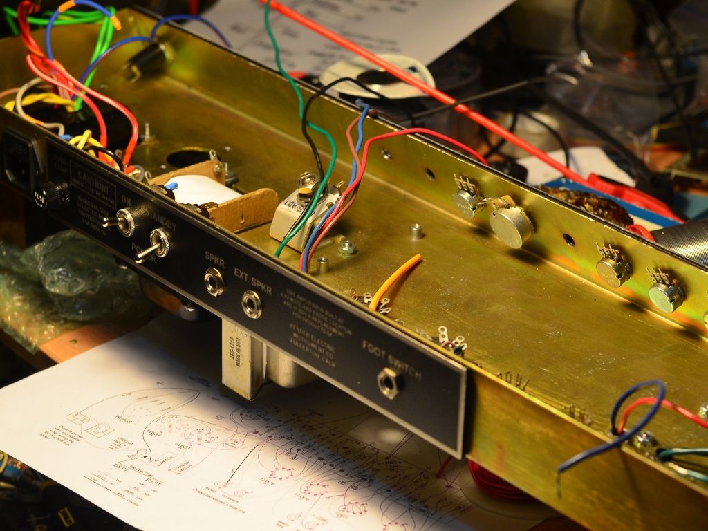

[size=18]3[/size]дравствуйте друзья, ГТлабовцы, ГТлабухи, а также любители гитарной электроники.
Я тоже люблю хороший гитарный звук, в основном "клин" правда, ну и чтобы ревер был пружинный и вибрато обязательно!
Сначала я сделал макет виброчампа, но мне показалось что он рано перегружается, и хотя звук красивый, немного "блюзоват".
Поэтому я подумал, а почему бы не спаять получше комбик, для себя же!
Долго рассматривал разные схемы, остановился на Принстоне.

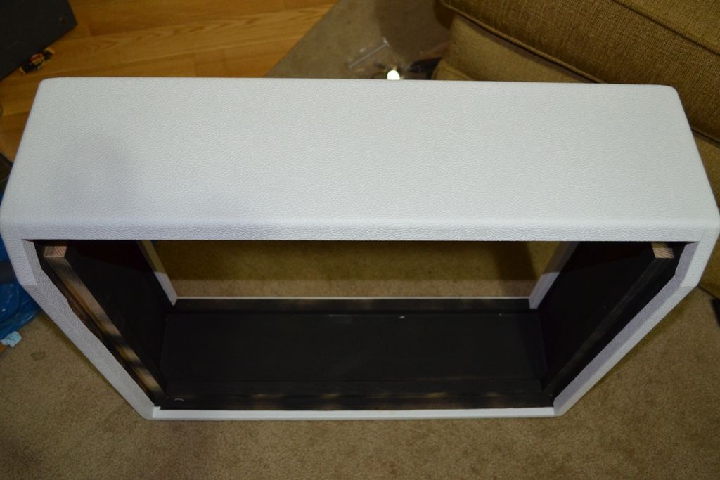

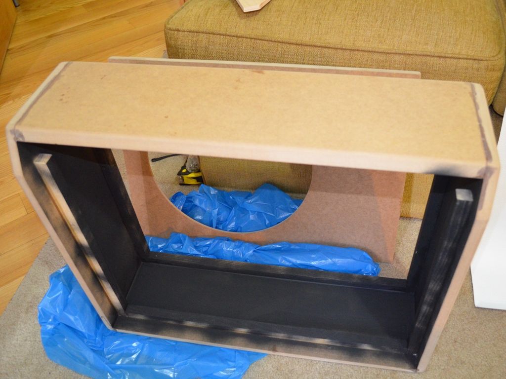

Решил сделать всё аккуратненько, начал с изготовления ящика, склеил эпоксидкой из мдф.
Внутри дунул чёрной красочкой, снаружи обклеил белым толексом, для гламурности!

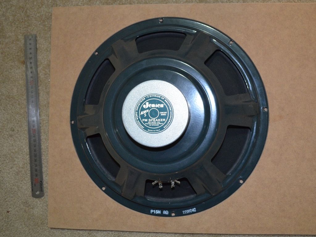

Чтобы звук был получше, взял динамик побольше - альнико пятнашечку.

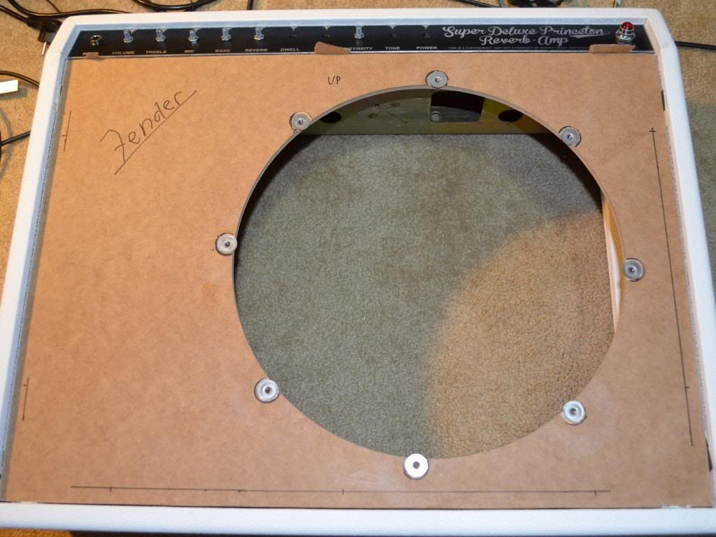

Шасси сварено из 2мм стали, и передняя панель с лазерной гравировкой, вставлено в ящик, можно прикручивать баффл!

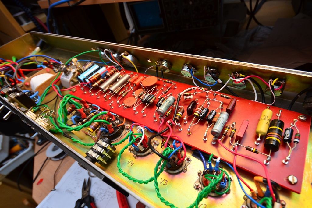

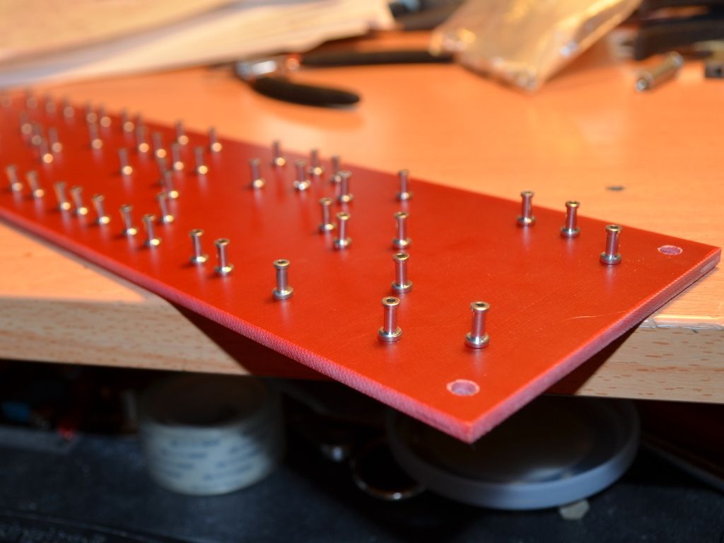

Для монтажа я выбрал кусочек красного текстолита потолще, и заколотил в него при помощи молотка такие заклёпочки.
Прикрутил к шасси разновсяческие там панельки и прочие трансформаторы.
На плату напаял побольше всяких старых деталек с помойки, как советских, так и их зарубежных аналогов, для большей исторической достоверности.
Наконец собрал, включил - о ужас, всё фонит и трещит!
Я подумал что всё, сборка комбика пропала навсегда, и расстроился.
Но случайно ко мне зашёл в гости местный коллега Лок-Т@р и посоветовал начать проверять по каскадам. Ну я потом в паре мест заменил провод на экранированный, и всё встало на свои места!
Вот так мне удалось собрать вполне симпатичный комбик, конечно ушло на это дело несколько месяцев и пару сотен баксов, но результатом я доволен. Спасибо всем за вдохновение, ведь если не читать форумов, можно не додуматься до такой затеи, как сборка комба!
 ;D

винтажный кабинет из МДФ... фууууу....
В отличии от хифишной акустики, в материале гитарного кабинета часть звука.
« Последнее редактирование: Февраля 19, 2013, 08:00:44 am от alkuz »

« Ответ #3 : Февраля 19, 2013, 09:34:50 am »
Вы можете смеяться, но об этом я узнал только после того, как сделал этот комбик.
 :o
Поэтому если когда-то соберусь делать ещё один, то и корпус сделаю из "звуковых" пород.

Красиво сделано, респект!
А то, что ящик из ДСП - ничего страшного. У ДСП есть своя фишка в звуке, которая не слабее фишки березовой фанеры, ФАКТ.
Re: Вот и я комбик спаял...
« Ответ #5 : Февраля 19, 2013, 10:29:34 am »
Без защиты - углы быстро оботрутся. И зачем лого Fender прилепил? Для тех, кто не умеет читать надписи в правом верхнем углу? Работа красивая получилась мог и что-то своё подвесить.

Какие ощущения от 15 дюймового динамика после 12тых?

Зачем шасси аж 2мм толщиной  :o
Ну и деталек можно было получше напаять.

Очень своеобразная у дина АЧХ http://www.tubesandmore.com/sites/default/files/assoc_files/p15n.pdf
Интересно, как он звучит.

Кто хочет слушать как гудит его ящик из досок от 15 дюймового дина, тому на лесопилку за дровами ;)

Думаю на перегрузе совсем не айс он звучит.

Человеку для "клину с ревером", все там айс, да и для фендеровского перегрыза самое оно.

А че то за лампы на выходе стоят? Старые 6п3ки что ли?

P.S:   Толщина ящика невелика, бруски налицо, всё жёстко скреплено, так что хоть МДФ, хоть ДВП - нормально с акустикой будет. Влияние материала ящика "вылезет" в колонках больших обьёмов.
« Ответ #16 : Февраля 19, 2013, 01:28:39 pm »
Только вот "держалки" для ламп я бы поставил, особливо для октальных....неудержался, набурчал :)

А я бурчу про ламповый диод. Он что ли на переднем плане?

Да видно же марку 5Х4-G - кен на 225 милиампера.
