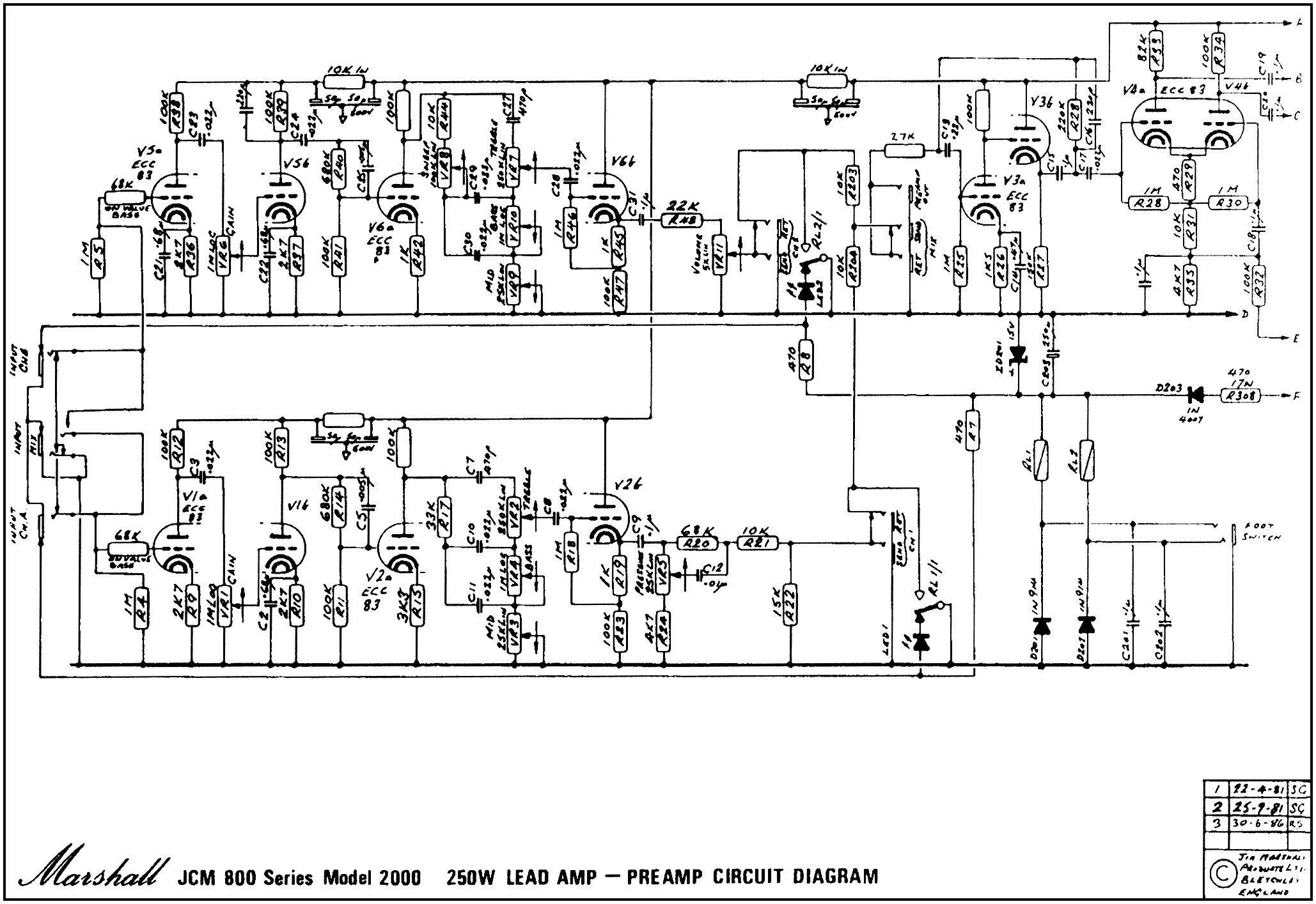

« Ответ #20 : Апреля 16, 2009, 02:01:36 am »
Схемку кто подскажет?
Gibson LP Studio + SRT2 + оконечник PP на 6Н1П и 6П3С + каб 2х12
Re: Регулятор "contour", подскажите
« Ответ #21 : Апреля 16, 2009, 03:52:05 am »
Верхний ТБ - sweep VR8

« Ответ #23 : Апреля 16, 2009, 11:09:44 am »
Комрады, мучаясь вопросом - как одной крутилкой рулить звук от провала середины для блэкушников до подъёма середины и верха пришёл к такой теоретической схеме. http://keep4u.ru/full/2009/04/16/a35e982f1d1a96b7fc8a31516ecd68ca/jpg
Включается после последнего ограничивающего триода, котоый и изображён на схеме. Делитель после межкаскадного кондёра для стабильной нагрузки триода  (ну я считаю что так лучше будет, хотя не факт). В верхнем положение переменника - давим середину. АЧХ тут http://keep4u.ru/full/2009/04/16/77ecf6a7528a591310ad60ab7c09b6fd/jpg
Думаю опробовать на макете в ближайшее время.
 Всё это конечно интересно, но как спаяешь макет - на деле ерунда оказаться может :( Я помню как пытался "на глаз" нарулить звук  :) по показаниям АЧХ в проге Tone Stack Calculator и вроде бы выглядит как хотелось бы, но звук - ужас...
Отпишись, как протестишь, ОК? А то аж интересно стало ;)

Нет, на Randall всё просто - режекторный фильтр на T-мосте
Нашел наконец Рандалловскую схемку (не ламповую) с этим регулятором, собрал как есть и попробовал включив в send-return. Врежиме завала СЧ одновременно сильно уменьшается уровень громкости... Возможно ли влияние вх-вых сопротивлений посыл-возврата?
