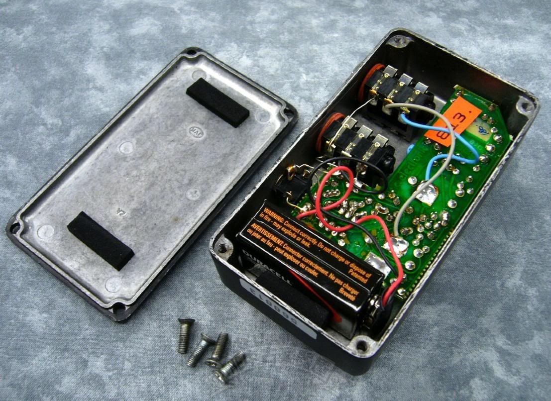

мдааа, звездочки-ремарки, правда текста нет(( хитрость какая-то
http://i273.photobucket.com/albums/jj223/terrmos/DS00582618_3.jpg
минус от батареи на гнезде выхода :-?

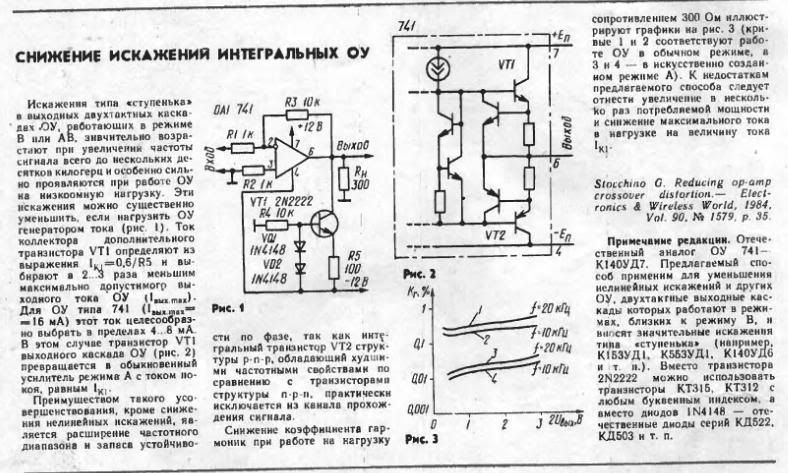

Оказалось, в оригинале батарея коммутируется гнездом выхода, а через 100к идет фантомное питание для TC L.N. Acoustic Transducer(джек с кольцом) или как на схеме. А еще вот
http://i273.photobucket.com/albums/jj223/terrmos/untitled.jpg
хотя, к данному утройству узел отношения скорее всего не имеет.
