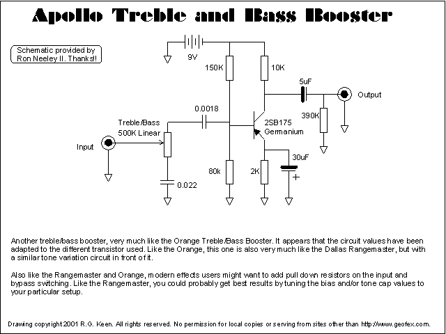

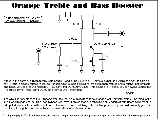

Последовательный по входу реостат можно впихнуть и в гитару (в некоторых распайках он есть, правда не при всех положениях переключателя и не на все датчики, бленд называется вроде и изначально для другой цели служит). А можно этим реостатом подобрать наиболее устраивающее сопротивление и потом заменить на постоянный.
ЗЫ в Оранж/Аполло/Вокс/... требле-бас бустер если верить собственной интуиции и схеме снятой неким Аналоггуру а-ля бигмаффовский темброблок по входу и стоит, без регулятора вольюма  ::)
