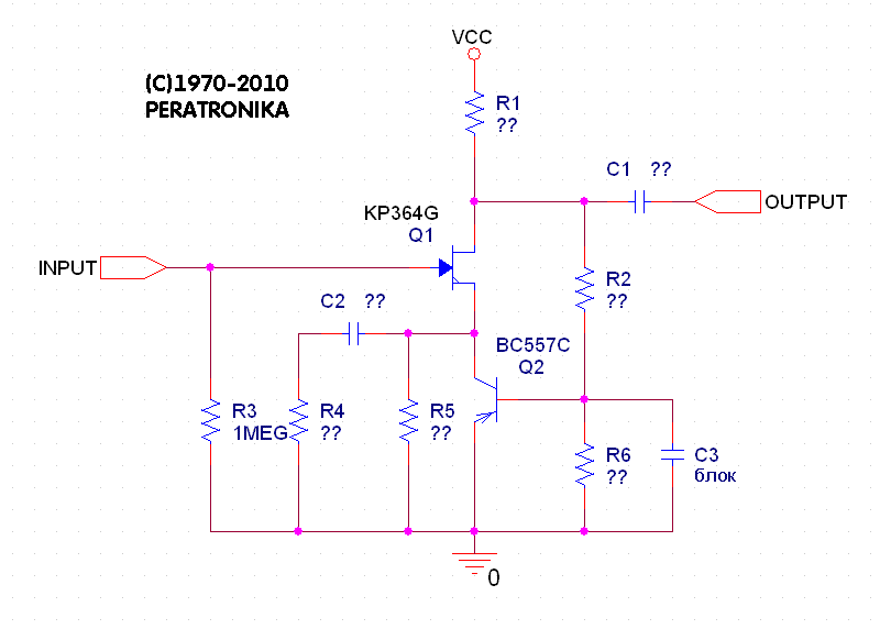

Автор Тема: Стабилизация FET? Это не просто, а очень просто!  (Прочитано 12827 раз)
Поскольку тусовка в своей основной массе убеждена подобным образом
"Наверное Все уже знают, что полевик в схеме это автоматически означает тонкую подстройку каскадов плюс отбор полевиков по напряжению отсечки"
то придётся её порадовать примером обратного свойства - вот каскад, который не требует в серийном производстве никакой иной заботы, кроме как соблюдения заданных конструктором номиналов деталей и типов транзисторов.
На схеме номиналы не приведены, поскольку они могут меняться в широких пределах в зависимости от требуемых параметров каскада.
Элементы C2,C3,R4,R5 могут отсутствовать.
R4 может иметь нулевое значение.
Блокирующая ёмкость С3 устраняет ООС в звуковом диапазоне и устанавливается, если емкость С2 используется для частотной коррекции, а не блокирования. Если же С2 обладает достаточной для блокировки ёмкостью, то С3 можно не устанавливать.
Цепь стабилизации режима выполнена на биполяре - поскольку всё тут довольно прозрачно, то комментарии опускаю, за исключением того, что выбором R5 можно регулировать степень автоподстройки. R5 можно не устанавливать - и тогда автоподстройка будет 100%-й.
Делитель R2/R6 как и в обычном биполярном каскаде задаёт рабочую точку на стоке...
В остальном свойства каскада сильно от обычных не отличаются - в чистом режиме вообще никак, а вот в режиме ограничения поведение уже несколько другое, поскольку ООС по режиму будет пытаться компенсировать уползание рабочей точки, возникающее из-за ограничения. Именно для этого в типовую схему введён R5, который уменьшает глубину автоподстройки и позволяет найти компромисс между разбросом параметров полевика и способностью автоподстроиться...
ХИНТ: Разумеется, приведёная схема не исчерпывает весь спектр технических решений, позволяющих использовать полевики в серийной продукции без какой либо регулировки...

Надо в базу с делителя R2-R6 включить резистор, а не напрямую, и тогда кондёр С3 будет работать эффективно. Шунтируя открытый базовый переход Q2, этот конденсатор используется слабо.
Кстати, вместо Q2 в таких схемах можно включать ОУ, и тогда стабилизация режима ваще чугун! ::)

« Ответ #6 : Ноября 09, 2010, 04:07:50 pm »
Сорри, не понял. Уточни, плз...

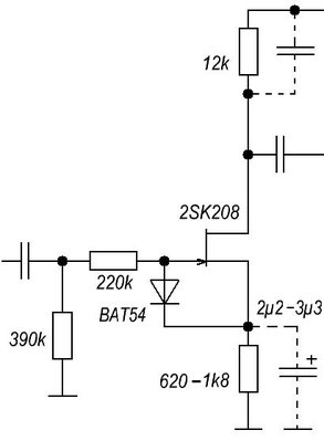

Базовый каскад АМТ
В моей схеме можно тоже обойтись без подстроечников, разброс характеристик латералов вполне добускает замену на единожды подсчитанный делитель. Просто мне так проще в единичных экземплярах - тестером выставил на стоке напряжение и вся настройка.

« Ответ #13 : Ноября 09, 2010, 07:57:55 pm »
Кондер подключен параллельно "малому" входному сопротивлению Q1 (плюс еще и относительно небольшая величина сопротивления R6), и оттого постоянная времени в цепи ООС мала, или С3 придется ставить большой емкости.
Поэтому номинал кондера должен выбираться весьма большим, чтобы устранить ООС по переменке, что особенно актуально для получения сдвига рабочей точки полевика на время действия большого сигнала.
Можно также для лечения этого дела разбить R2 на два резистора, и подключить С3 в точку их соединения.

Re: Стабилизация FET? Это не просто, а очень просто!
« Ответ #15 : Ноября 09, 2010, 08:25:37 pm »
А что - 100 микрофарад у нас теперь в дефиците? Не вижу никаких проблем - на практике не встретилось ни разу.
Полезной фичой является возможность использовать С3 в качестве частотно-корректирующей ёмкости - что дополнительно упрощает схему.
А номинал ёмкости весьма невелик - поскольку при современных транзисторах имеет смысл выбирать ток делителя в размере 1/100 от тока коллектора. При этом, ток коллектора при наличии оптимально выбранного R5 составит 1/3...1/4 от тока стока. Так, что считайте сами и нижнее плечо, и верхнее - и потом прикиньте, каков номинал С3 при Fср 100...120 Гц.

« Ответ #17 : Ноября 09, 2010, 09:27:08 pm »
1. 100 uF - не дефицит, но следует избегать электролитов вообще, особенно большой емкости, т.к. электролиты - штука ненадежная и занимают много места на плате. Как частотно-корректирующая емкость они тоже не подарок, учитывая допуски на их емкость и временнЫе изменения.
2. В идеале для максимально жесткой стабилизации R5 следует исключить, и посему весь ток стока пойдет через Q1, что налагает ограничения на делитель R2-R6.
3. И, повторюсь, чтобы каскад был "динамичным" (т.е. со сдвигом рабочей точки), постоянную времени цепи ООС следует выбирать не менее 100 -150 -200 миллисекунд, а то и поболе.
« Ответ #18 : Ноября 09, 2010, 09:57:44 pm »
Ой, только вот не надо сказок - электролит ничуть не менее надёжен, чем плёночник. Я б пожалуй сказал бы что и понадёжней будет.
И стоит он тут во вспосмогательной цепи - никак не будучи связанным со звуком...
Я уже показал выше, что номинал в случае использования для частотной коррекции оказывается много меньше, чем в классической катодной цепи, повально использующейся в ламповых вариантах...
Это идеал для линейного каскада, не отягощённого необходимостью работать в перегрузных режимах.
Именно так я и использовал этот каскад в магнитофонных УВ, корректирующих для грамзаписи и во входных цепях ХЭ-УНЧ.
Но в том то и прелесть схемы, что она может быть легко приведена к опциям. типичным для перегрузных использований.
Ничуть не нанеся ущерба режиму автостабилизации рабочей точки, можно выбрать значение R5 по критерию разброса параметров полевика, пропуская основной ток. Тогда биполяр возьмёт на себя лишь компенсацию разброса полевиков - при этом, снижение тока биполяра вплоть до нулевого (если попался такой крайний полевик) ничем печальным не грозит.
Хозяин-барин - типовая конфигурация позволяет при необходимости такие условия выполнять.
Причём, снижение номинала C3 до минимально возможного - то есть, до среза НЧ, делает динамику петли максимально быстрой.
Потому использование С3 в качестве частотнокорректирующего выгодно в перегрузных применениях.
В общем - симулируй и насладись :)
