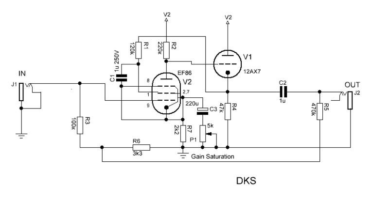

Я тут паял схемку R.Neve микшера 60-х годов, и решил добавить регулятор усиления в катоде - вот тот самый звук лампового Big Muff и получил  ;D Только регулятор наоборот работал.
Вроде такая схема
«TUBE FUZZ.GIFTUBE FUZZ.GIF» на Яндекс.Фотках
