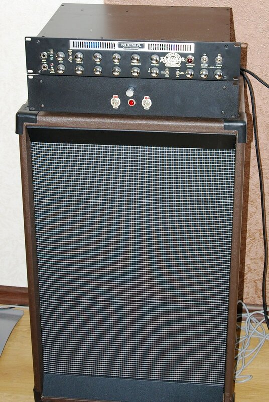

Кстати все советские кабинеты (из приличных, что разбирал) внутри имели звукопоглощение, передняя панель правда всегда была без оной. В имеющихся 2-х кабинетах 2х12" от озвучки, с маркировкой сзади 4А32 - и фанера специальная 3-х слойный сендвич: наружние - фанера 4-5 мм, между ними волокнистый прессованный материал - легкая и заглушенная конструкция. На чистом звуке звучит великолепно.
http://fotki.yandex.ru/users/kdolotov/view/376597/
http://fotki.yandex.ru/users/kdolotov/view/376596/

О "Сигмовские" кабинеты :) , знакомое до боли...
Кстати мы сейчас тоже их используем, на чистом просто супер, правда у нас вместо 4а32 стоят ГД3030.
В первую гитарист играет через  Plexi, вторую хочу доработать под бас (выкинуть ткань, так как сильно вибрирует от баса, и поставить колпаки на 12")
