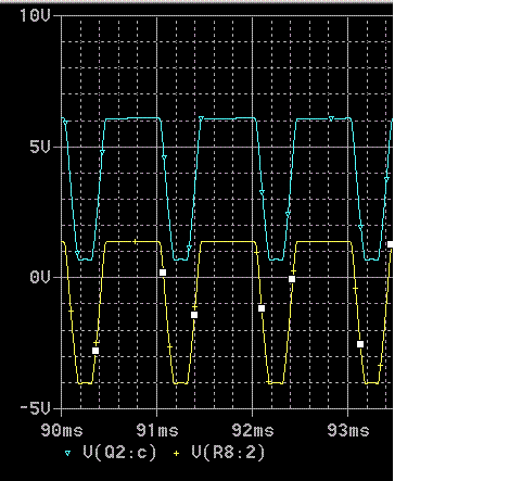

Теория требует к себе бережного отношения - её следует применять правильно.
Полюбуйся на сим - голубенькое, это коллектор, а жёлтенькое - вход микросхемы.
Естественно, что это без учёта действия диодов и входного сопротивления микросхемы, которое мне неизвестно.
Как видим, максимальный размах - от без малого нуля до 6 вольт. Это, мягко говоря, никак не "в три раза"...

« Ответ #17 : Марта 23, 2011, 10:36:17 am »
@Peratron.
Согласен. Беру свое взад. [smiley=embarassed.gif]
Мне сим показал то же самое. Что-то не понимаю... [smiley=huh.gif]
Однако сим знает электротехнику лучше, в том я уже имел возможность убедиться.
Ну что же, значит будет мод...

« Ответ #18 : Марта 23, 2011, 11:20:58 am »
Тут надо учитывать наличие заряженного конденсатора и динамику изменения сопротивления коллектора.
Ну, и традиционные малосигнальные формулы расчёта имеют очень большой спектр ограничений для применения - на что я намекал в обсуждении расчёта выходного трансформатора.
