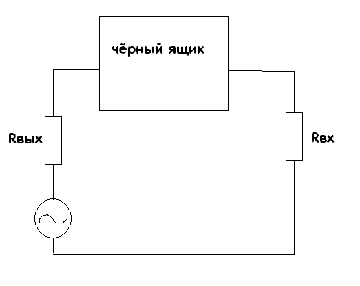

Вместо того, что б в очередной раз повторять мантру - давай обсудим совершенно объективные представления о процессах.
Вот схема для переходного межкаскадного ("проходного") конденсатора.
Укажи те граничные параметры (импедансы на выходе и входе + внутренняя модель конденсатора), которые способны (хотя бы теоретически) повлиять на передаточные свойства (искажения, АЧХ) такой цепи.
Для меня условием работы конденсатора в качестве переходного является значительное превышение суммы выходного и входного импедансов над внутренним импедансом конденсатора (чёрного ящика).
Итак - каковы должны быть параметры ЧЯ, что б он хотя бы на приборном уровне мог создать артефакты при передаче сигнала?
Рассматриваем все возможные артефакты - как линейные, так и нелинейные (в т.ч. модуляционные).
UPD: исправление неточности - под Rвых и Rвх следует понимать не сопротивление, а импеданс. То есть, правильно следовало б написать Zвых и Zвх.
Но по большому счёту это не так уж и принципиально и сути не меняет...

Условие корректного использования конденсатора в качестве переходного оговорено выше:
Для тех, кто не в состоянии самостоятельно въехать в материал: оговоренное условие существенного превышения внешнего импеданса над внутренним импедансом конденсатора означает именно малость напряжения сигнала на переходном конденсаторе.

Проблемы с ВЧ действительно есть, т.к. реальный конденсатор начиная с некоторой частоты начинает прикидываться индуктивностью, а она, будучи на пути сигнала, ослабляет ВЧ, и у литов эта проблема начинается с достаточно низких частот.
Я предложил тусовке описать это на языке модели - количественно. То есть, какова должна быть индуктивность, для того, что б этот эффект можно было бы считать достоверным. Без этого подобные утверждения оказываются спекуляцией, но не фактом.
Конденсатор вносит своё "слово" в звук, тобишь добавляет гармошки.
Выше указано граничное условие - напряжение на конденсаторе в установке для определения искажений устанавливается на уровне порядка единиц вольт. Для переходного конденсатора такой режим не применяется по определению.
Если хочешь убедить в наличии искажений - покажи на модели условия появления напряжений указанного порядка.
Собственно проблема в том, что у некоторых особей они невкусные, у других вкусные, а третие до противного нейтральные.
Аналогично: качественное следует поддержать количественным.
Иначе всё тобой сказанное (от лица тусовки) есть не более, чем объект веры, но не объективный факт.
