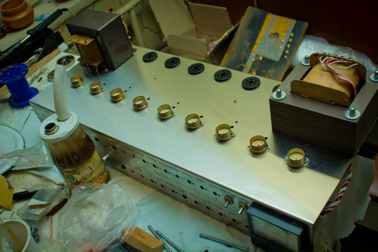

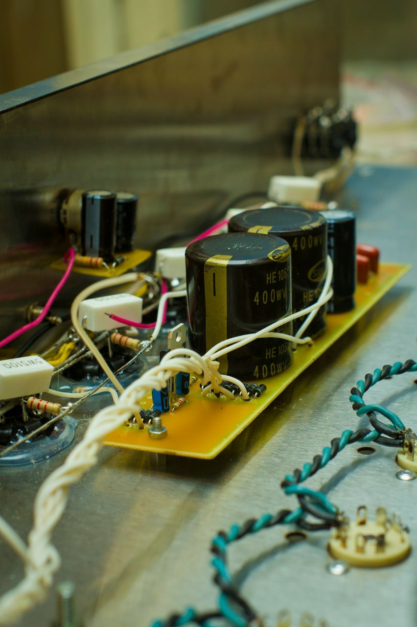

Re: Басовый усилитель на базе У-100У 4.2
« Ответ #52 : Марта 30, 2012, 03:40:11 pm »
К сожалению, фотографии не успевают за сборкой, но вот пара фоток процесса:
Цензура неуместна!
« Ответ #53 : Марта 30, 2012, 03:42:21 pm »
транс обработал преобразователем?
Lok-T@r
  • Сообщений: 1544
    • ICQ клиент - 903438
« Ответ #54 : Апреля 05, 2012, 10:03:14 pm »
@ THRASH
Да, а потом - молотковой коричневой из баллона.
Цензура неуместна!
« Ответ #55 : Апреля 05, 2012, 10:27:28 pm »
Я б молотковой к таким делам не рисковал бы. Если еще не красил не крась. Возьми обычную автомобильную которая 40грн.
Мототок чисто к ровным поверхностям.
« Последнее редактирование: Апреля 05, 2012, 10:28:35 pm от thrash »
