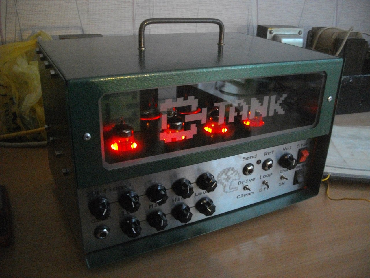

Процесс создания прототипа:
http://vk.com/album-20105244_166883057

Красиво) А девушка пайкой занималась? Или мне показалось :-? :)

Я так понимаю до ТБ грязного ничего нового? А можно увидеть схемку после?
Lok-T@r
  • Сообщений: 1544
    • ICQ клиент - 903438
Re: Шарпотвид или Monkey-III
« Ответ #4 : Декабря 16, 2012, 12:40:16 am »
@ SSM
Не рисовал я схемку. Сделал рывок - выделил для чистого отдельные пол-триода (первый каскад общий), как в СЛО-ректе. Потом идёт отключаемая с морды или футсвича петля от убершала блу ревижен (когда футсвич вставлен, тумблеры петли и канала на морде неактивны) потом твидовский ФиРН. В триод ретёрна заведена ООС с выходника, которая отключается на чистом. А так - твид как твид.

Это определенно круто! А по теме - хотелось бы увидеть и услышать результат, а так красиво как обычно 8-)

Lokt@r, как всегда - супер!
Сегодня только "домучал" кранкочамп по твоей схеме )))) и сделал ламповую петлю. Домучал, т.к. днлал все на коленке, шасси из лопаты для снега ))))  Так вот надписи send и return сделал примерно как и у тебя, как оказалось надо бы местами поменять, т.к. при подключении делея провода перекрещиваются.

Только сейчас рассмотрел, на табличке сайт www.tankamps.com  почему не работает?

реально похоже на танковую радиостанцию, или еще какой военный прибор.
« Ответ #14 : Декабря 20, 2012, 10:03:57 pm »
По габаритам?
ИМХО больше на прибор чем на радиостанцию :)

Брутальный видок 8-)
