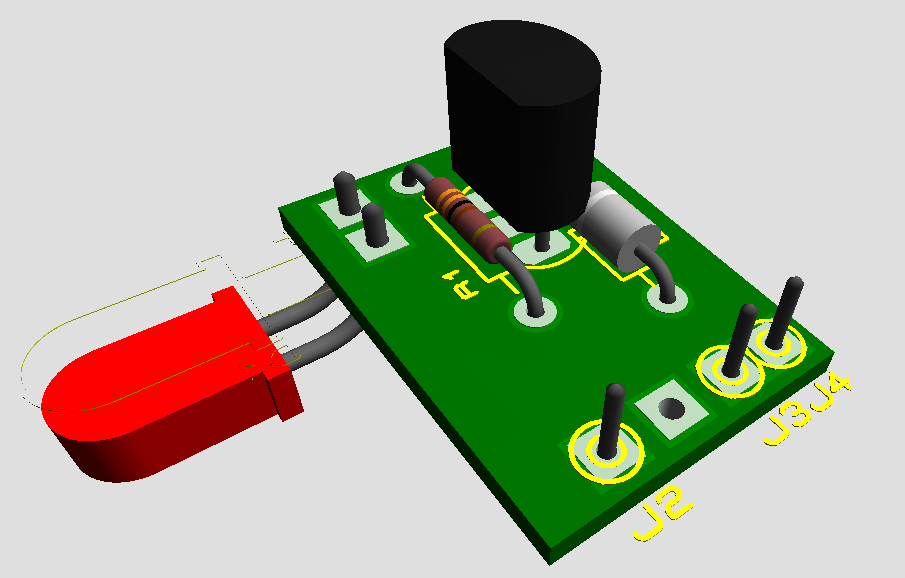

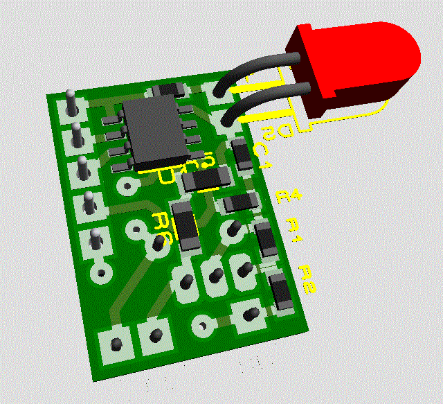

В качестве первого шага по этой теме проработан простейший вариант вместо миллениум-байпаса.
Собственно, сама коммутация остаётся механически-кнопочной - а сабжевая приблуда заменяет полевик в известной схеме управления светодиодом.
Этот простейший вариант конечно имеет существенные ограничения в потенциально возможном использовании микроконтроллерного интеллекта - но во всяком случае он позволяет ввести контроль за кроной и потому может быть реально полезным.
На первый заход я разработал платку для мелкокалиберного корпуса ГАЙНТА 0124.
Проект СМАРТ-байпаса вписан в проект Е20 (http://forum.gtlab.net/cgi-bin/yabb2/YaBB.pl?num=1359214247) - надо только отредактировать топологию печатки Е20, что я сделаю в ближайшее время.
Проект смарт-байпаса в ПРОТЕУСовском формате лежит тут: https://app.box.com/s/oxklgjite0cmwo9sx7mg
Выглядит примерно так:
Поскольку программирование МК потребует времени - в тех же размерах сделан вариант классического миллениума:
Так, что можно делать Е20 и работать с ней, не дожидаясь завершения процесса кодирования.
Собственно, и сам этот вариант МБ (миллениум байпас) можно использовать независимо в других разработках - а потом при желании поменять на готовый и проверенный СБ (смарт байпас).
Если понадобятся схемы и печатки в обычных картинках - выложу по запросу...
ХИНТ: а здесь в этой теме предлагаю вести брейн-штурм на тему "алгоритмы расширенного функционирования индикаторного диода примочки".

Да, и зачем на плате "гибридный" монтаж? Почему не чисто СМД?
Не все компоненты есть в смд - LM317, к примеру. Точней, то, что есть - в данном проекте избыточно по габаритам.
Нет так же КП103 или КП364 в смд.
Главное же в том, что гибрид существенно упрощает разводку - без перемычек всё равно не обойтись, а аксиальные элементы сами себе перемычки.
Кроме того - у меня большие запасы обычных компонентов, но практически нет смд-шек. Кассу резюков и ёмкостей ещё предстоит только формировать.
Я б вообще всё на проволоках изобразил бы - но не вписывается в заданный размер...

1) "Да, про светофоры с самого начала и думал - но для первого шага пока ограничился обычным СД.
Тем паче, что цена тоже имеет значение..." - не аргумент: цена двух доп. СД исчезающе мала по сравнению с общей ценой приблуды (включая трудозатраты). Плюс - резкое увеличение функциональности.
2) @Не все компоненты есть в смд - LM317, к примеру. Точней, то, что есть - в данном проекте избыточно по габаритам." - кроме LM317 сейчас имеется офигенная тьма других стабилизаторов, из которых можно выбрать оптимальный.
3) "Нет так же КП103 или КП364 в смд" - советские полевики давно пора отправить в топку, и переделать схему под нормальные западные компоненты.
4)  "Главное же в том, что гибрид существенно упрощает разводку - без перемычек всё равно не обойтись, а аксиальные элементы сами себе перемычки." - разводка делается один раз, и над ней не грех попотеть лишнего времени. Зато потом уменьшается номенклатура типоразмеров и ускоряется сборка, т.к. СМД монтируются быстрее  (в.т. числе СМД светодиоды), под них не надо сверлить и формовать и откусывать выводы. Это, собственно, уже давно аксиома.
5) Ориентироваться на собственный склад устарелых компонентов для перспективной разработки - не есть гут во всех отношениях, кроме сугубо субъективных причин.
Re: Умный байпас
« Ответ #6 : Января 17, 2014, 06:36:18 pm »
цена двух доп. СД
Вообще то я имел ввиду двухцветник. Или RGB.
А лишних дырок на морде столь маленькой примочки не нужно - там надписи не разместить по большому счёту.
Первый этап вписывается в существующий дизайн - другой дизайн, это уже другая песня.
Но я не возражаю против того, что б каждый использовал новый ресурс на свой лад.
Я уже не выездной - мне добраться до митьки, как до луны. А 317 в загашнике без вопросов...
И не подумаю - не вижу смысла переплачивать за пальцы...
Пока камнем преткновения является проверка идеологии - и в целом, и в частностях.
Это - НИОКР!
Тот самый продвинутый макет, а вовсе не отшлифованный для крупной серии шедевр конструкторской мысли.
Иных не признаю - тема моя, куда захочу, туда и повешу ;-)

А почему 8 ног? почему не 6 или вообще 4?
Вообще идея полезная но нужно грамотное и нужное ТЗ придумать.
Да и что делать с питанием? Ведь МК работает только от 5ти вольт.
« Последнее редактирование: Января 17, 2014, 06:44:49 pm от thrash »
Re: Умный байпас
« Ответ #8 : Января 17, 2014, 06:47:57 pm »
4 ноги чего?
Дык а стаб-то на что?
Re: Умный байпас
« Ответ #9 : Января 17, 2014, 07:20:52 pm »
Я не вивисектор - что б процюкам ноги отрывать... :'(

« Ответ #10 : Января 17, 2014, 07:29:03 pm »
Пики на 6 ног вполне себе распространенная штука. Выглядит как смд транзистор только на 6 ног.
Re: Умный байпас
« Ответ #11 : Января 17, 2014, 07:48:44 pm »
С пиками не дружу.
Оставляю это направление тем, кому оно нравится.
Gregg
  • Сообщений: 650
Re: Умный байпас
« Ответ #12 : Января 18, 2014, 01:42:49 am »
6 ног вполне хватит: 2 на питание, 1 на реле, 1 на задержку, 1 на кнопку. Несколько лет назад делал на PIC10F200 (SOT-23). Если интересно дам HEX.
