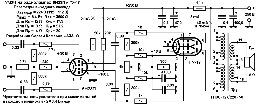

Хочу поднять тему вопросом о пентодном пуш пуле на ГУ17. Кто что может сказать по этому поводу?
Возможно у кого то был практический опыт.
Допустим вот пример
По идее все прелести в одном баллоне
Около 8ми ват в пуш пуле
Пентодный звук
Стандартная 9ти пиновая панелька,
Небольшая цена лампы.
Fenca
  • Сообщений: 337
  • Mammutidae ex Pseudohymen Facis
Re: Сэлфсплиттер или ФИ на полевике? РР на 6н6п.
« Ответ #50 : Августа 13, 2013, 05:50:59 pm »
У Комарова приведенка неправильно посчитана,  и номиналы здесь подогнать нужно под "гитарные". А то получается усилок для баса какой-то. И кондер на сетке фазика заземлить

А какая приведенка примерно пойдеть? 4,1-4,3 пойдет?
Fenca
  • Сообщений: 337
« Ответ #52 : Августа 13, 2013, 06:27:12 pm »
Порядка 8,4к выходит

Один парень написал что звук улет. и приведенку он брал 10 к при 310 анодного и 200 сеточного.
« Последнее редактирование: Августа 13, 2013, 09:39:20 pm от thrash »
Fenca
  • Сообщений: 337
« Ответ #54 : Августа 13, 2013, 11:22:26 pm »
В таком режиме расчетное Raa примерно 14-15к, Р=7Вт. Надо попробовать, а то купил наших ГУ-17 и тесловских, а руки до сборки не дошли.
