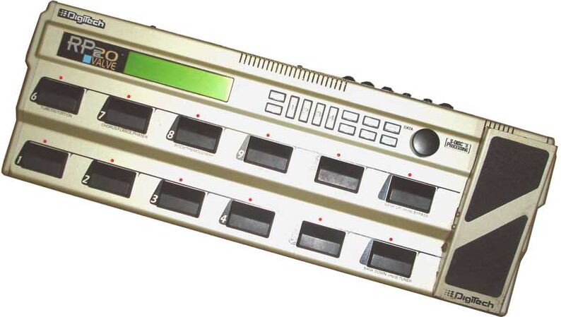

Попал ко мне в руки данный девайс.
Хозяин перепаивал микрики на кнопках и при сборке коротнул один из проводов после этого слетела прошивка.
Тут: http://www.langamers.it/mandricus/musica/rp20_english.html Нашел гайд как перепрошить. Спаял переходник  MIDI -> Gameport, прошил, проц показал что-то вроде "Power off/on to continue" перезапустил, но прошивка так и не встала.
Связался с поддержкой, выслали схему, но внятных ответов так и не дали. Одному челу выслали новый чип памяти , заранее прошитый за 80 евро. (микра памяти стоит  2 доллара ...) просил прошивку от самой EEPROM памяти, чтоб прошить не программаторе - говорят прошивок не осталось у них (модель 98 го года). Говорят пробуй еще несколько раз шить по MIDI.
Вот кусок схемы:
Там сама микра памяти и под знаками вопроса какая-то обвязка.
Память: AT49F040-12JC 4 MEG Flash EEPROM.   http://pdf1.alldatasheet.com/datasheet-pdf/view/56197/ATMEL/AT49F040-12JC.html
Как я понял у нее есть область памяти для бутлоадера на 16 К в которой лежит стартовая программа, описание MIDI и тул для прошивки по MIDI. и остальная часть в которой хранится основной функционал проца пресеты и тп.
Бутлоадер могут с завода заблокировать от перезаписи, таким образом он и сохранился а остальная часть прошивки слетела.
Отсюда вопросы:
1- Может быть прошивка по MIDI приходит до процессора но не доходит до EEPROM из-за этой обвязки?
2- Может-ли EEPROM быть битым, и не сохранять то что в него залили, притом что часть памяти работает и позволяет устройству стартовать, писать на экране сообщения и т.п. ?
3- Можно-ли как то скачать с этой микрухи бутлоадер, прошить его в другую микру, впаять ее и потом прошить дальше через MIDI?
4- Как можно траблшутить и определить в чем именно проблема?
Любые советы по теме приветствуются. Очень хочется поднять девайс. В нем половина эффектов аналоговая, есть ламповый пред на 1й 12AX7 (его в схеме нету но можно снять схему и замодить под себя) аналоговый WAH c оптическим приводом педали, Whammy и много других плюшек. Из минуса это то что ЦАП/АЦП на 20 бит. Хочется его оживить и поюзать как фут-контроллер и пару эффектов в борде.
Поменял микросхемы обвязки (U47,U48,U63)
По очереди выпаивал -впаивал. без U48 не заводится.
После перепайки перепрошил несколько раз разными версиями прошивки - не помогло ( ( (

Это Motorola S-record HEX
http://ru.wikipedia.org/wiki/SREC
Его сначала нужно преврвтить в бинарник, а потом уже скармливать дизассемблеру.
Ну дизассемблеру это уже полный реверс-инжиниринг получается...
Тут: http://www.dragonwins.com/domains/getteched/rfid/srec2bin/index.htm
Нашел утилиту для парсинга и конвертации этих файлов и более детальное описание формата.
Но есть вопрос - если просто конвертировать S-record в бинарный файл - это и будет то что можно прошить программатором ?
Yamaha Pacifica -> TUNER  -> DIY Maxon Od808 -> DIY FET ENGL 530 Preamp ->  DIY Krank Krankenstein -> DIY Boss CE2 Chorus -> DIY Magnum JFET Speakersim -> DIY DM5 Delay ->DIY ISP Decimator G String
SSM
  • Сообщений: 87
Re: Digitech Rp20 Гибрид Лампы и цифры
« Ответ #17 : Сентября 02, 2013, 02:26:53 pm »
10 раз на гитар-гире написал - роди программатор, запаяй на плату колодку и пробуй сколько угодно. Без него смахивает на реанимацию дохлой кошки пинками.
Danila-master
  • Сообщений: 111
  • SELECT Device FROM Pedalboard WHERE Sound =>9000
    • ICQ клиент - 295564019
« Ответ #18 : Сентября 02, 2013, 04:34:15 pm »
В конце недели будет на руках программатор - буду экспериментировать. Есть еще один трабл - нет таких флешек в продаже в городе... есть только серии АТ29F040.
Конвертировал Файл из прошивальщика в .bin
https://docs.google.com/file/d/0B7Akw3sDmCkEY215bzFHRTR1aGM/edit?usp=sharing
Адреса 00000H ... 03FFFH есть в этом файле.
Может быть они не используют защиту бут сектора.
Также в HEX редакторе видны сообщения которые проц пишет на экране при подключении по МИДИ и прошивке:
Uploaded with ImageShack.us
правда разделенные на две части, каждая в разных строчках.
Kostyan
  • Сообщений: 1442
« Ответ #19 : Сентября 03, 2013, 02:26:53 pm »
Про ресет уточняю. Проверить импульс сброса, хотя судя по всему не в нем дело. Но мало ли.
