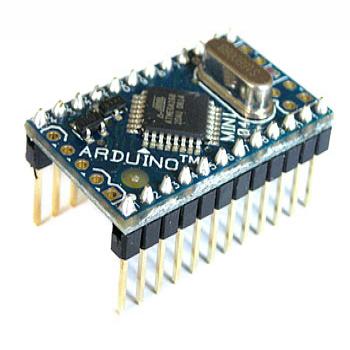

Ардуино предложен для рисования модулирующих функций - в качестве генератора LFO, вибрато, развёртки, огибающей.
Для звука он не тянет - а вот для управления звуком лучше не придумаешь.
Вот такая маленькая хренька имеет 14 цифровых выводов, которые на выбор могут служить входами или выходами, к тому же 6 из них выдают аналоговое управление в виде ШИМ. Ток на выходе - до 40 мА.
Плюс к этому - 8 аналоговых входов с 10-разрядным АЦП, на которые можно не только повесить управляющие поты, но и подключить их к выходу детектора или даже напрямую к сигналу (в качестве умного триггера или детектора огибающей).
Можешь к нему подключать любые интерфейсы - включая USB, I2C, MIDI. Даже инфракрасный (в обе стороны) или радио (включая голубой зуб).
То есть, можешь синхронизировать с секвенсором, управлять по темпоритму другими приборами - и без проводов.
Подвесь бесконтактный (ёмкостной, оптический, индуктивный) датчик - а дальше управляй кваком с коррекцией управляющей функции.
Для полноценной обработки звука процессора. конечно. не хватит - но вот для тюнера или же октавера хватать должно.
Энергонезависимая память позволит хранить много пресетов. Можно подключать стандартные дисплеи - текстовые, графические.
Программирование - осваивается за час: достаточно подключить к компу через USB, скачать бесплатный софт и воспользоваться готовыми библиотеками...
http://arduino.ru
http://duino.ru
ХИНТ: может пока и преждевременная утечка информации - но я пытаюсь сделать системку для умного кручения ручек: снимаешь с любого аналогового прибора (включая гитарную педаль) ручки с нужных потов, надеваешь вместо них прибамбас - и он крутит ручки, запоминает пресеты...
Педалборд с таким прибамбасом позволит иметь на сцене удобства цифрового управления с любым аналоговым сетапом...
UPD: есть информация, что вычислительной мощности хватает для фурье-анализа в диапазоне до 500 Гц - то есть, можно пытаться сделать распознавалку для мультифуза, а не только одноголосный октавер...

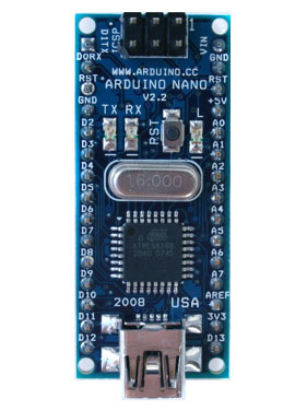

Искать надо у восточных братьев - вот мне сейчас такая едет неспешно. И вдвое дешевле, чем тут.
Точней, почти такая - arduino nano. У неё встроенный USB и несколько других непринципиальных удобств...
http://arduino.ru/Hardware/ArduinoBoardNano
Пока оно дойдет, уже перестроишься на что-то другое.
Хе... Как раз с этим гаджетом перестраиваться на что-то другое - сплошное удовольствие  :P
Сам гаджет садится в стандартную кроватку - широкий ДИП. Потому в свой девайс ты ставишь кроватку и работаешь, пока не надоест.
А пришла в голову другая идея - лепишь новый прибор и в него переставляешь ардуину.
Ардуино одинаково успешно работает, как в контакте с компом, так и без него, а так же - встроеным в прибор или отдельно от него (питание берётся от USB).
На нём идеально строить миди-прибамбасы - особенно, миди-контроллер с любым количеством потов, кнобов, джойствиков, сенсорных полян и т.д.
UPD: ардуино является идеальным кирпичиком для построения синтезаторов - причём, самых разнообразных. Лучше всего его использовать в гибридных - звук формируется аналоговым способом, но управляется по цифре.
Ардуино заменяет все модуляторы, а так же - и DCO. Остаётся соорудить аналоговые модулятор, фильтр, а так же - FX.
Можно подключть гитару для управления этим хозяйством...
