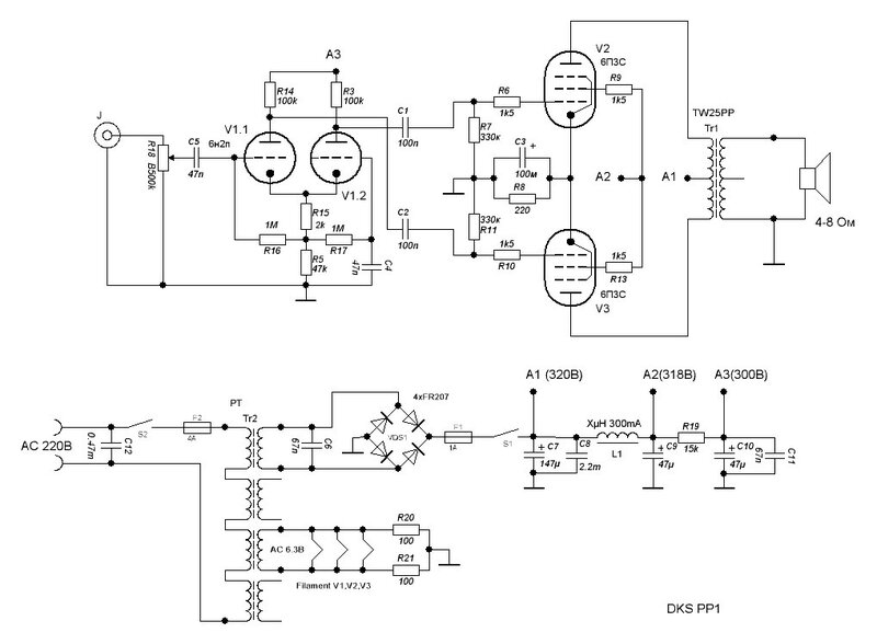

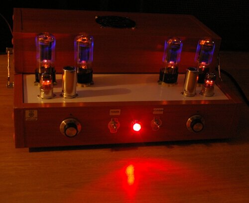

Хи-фи на лампе?
Ну-ну...
Чего бы на лампе не достичь параметров Hi-Fi?
Для усилителей параметры устройств установлены следующими (Hi-Fi согласно DIN 45000):
    Полоса пропускаемых частот, Гц — 40-16000 (при нАЧХ 1,5 дБ) по линейному входу, 40-16000 (при нАЧХ 2 дБ) при наличии корректора
    Коэффициент нелинейных искажений — не более 1 % в полосе 40-12500 Гц
    Коэффициент интермодуляционных искажений — не более 3 % в полосе 250-8000 Гц (при снижении мощности на краях полосы на 50 % (или [ch8722]6 дБ))
    Различие параметров каналов — не более 3 дБ в полосе 250-6300 Гц
Я знакомому собирал такой усилитель, мне по звучанию очень понравился
http://fotki.yandex.ru/users/kdolotov/view/310684/
http://fotki.yandex.ru/users/kdolotov/view/309960/
« Последнее редактирование: Декабря 28, 2012, 12:59:50 am от dks »
