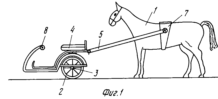

прошивало через выключатель.-кондер есстно паялся после выключ паралл первичке...
Сопротивление первички транса по постоянке - десятки Ом, а то и единицы. После отключения питания конденсатор за долю секунды разрядится в ноль. Физически нереально успеть приложиться к вилке, чтобы получить "заряд бодрости". Так что если долбало, то сокрее всего лошадь была позади телеги..  8-)
Касательно замены выключателя. Обугливание контактов родного отнюдь не случайно. Искрогасящая цепь будет на пользу и будущему. То, что этого не делается штатно на заводе - банальная экономия, да и никому из производителей серийки не придёт в голову дурацкая мысль делать аппаратуру вечной ;)
