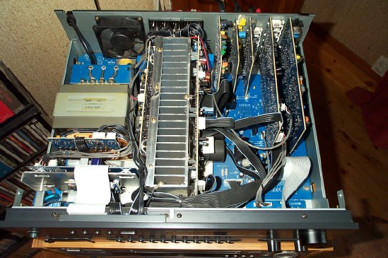

Во внутрь пока нет возможности залесть. А потенциометр - даёт возможность понять, имеет ли идея право на жизнь :). Вот, нашёл в интернете, фото внутренностей (платы впаяны в центральную):
