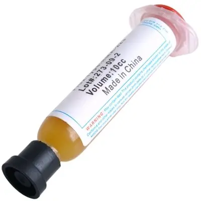

Приехал вот такой флюсец:
Полагал, что упакован он в шприц - в общем-то так и оказалось.
Но шприц без наконечника и толкателя - их что, заказывать надо отдельно?
А как они выглядят то?

Мы традиционно закупаем такой:
http://electronica.bashel.ru/?item=98-11-89
Когда заказывали его через специализированные конторы (Аргус, Сириус), то к каждому фабричному шприцу шёл навинчивающийся пластиковый наконечник, но он недолговечен. Толкатели тоже прилагались, но они неудобны.
Делаем так: берём 2-х кубовые шприцы для инъекций, наталкиваем в них этот гель, укорачиваем их иглу до 1 см длины и насаживаем её на шприц на суперглуй - чтобы держалась надёжно и случайно не слетела от давления.
Работать с таким шприцом вполне комфортно и можно точно дозировать драгоценный флюс :)
Направление движения понял...
Псб.
ЗЫ: цена волшебная  :o :o :o
