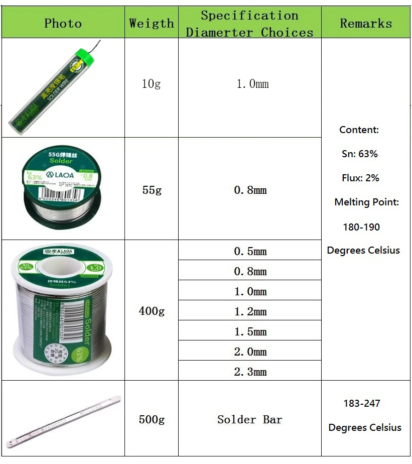

Наткнулся в НЕТе на репортаж про такой припой, мужик вроде как профи в пайке, и весьма хвалит его в сравнении с другими, предлагаю потрясти извилинами и языком на эту тему.
Но чёта цена его типа неадекватная(?)
https://www.aliexpress.com/item/-/32899377713.html?spm=a2g0s.13010208.99999999.259.777d3c00Kalb00
