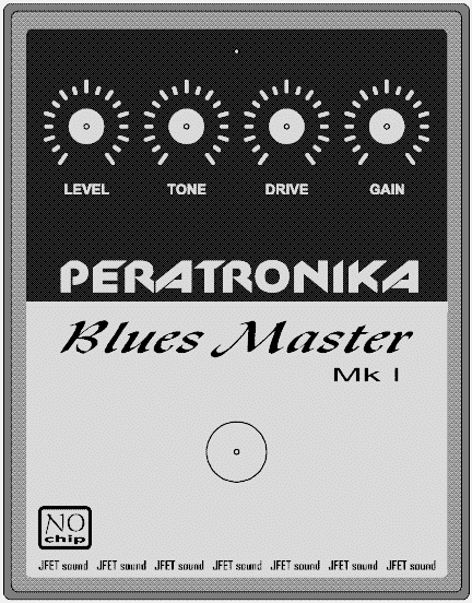

Вот, к примеру такая мордуленция:
Ручки, логотипы, корпус - всё это сделано примитивами. Потому сделать модификацию - раз плюнуть.
Система направляющих - с привязкой элементов тоже способствует не ворочанью мышой, а точной работе с клавы...
Все компоновочные прикидки я делаю исключительно в VISIO - есть возможность выключать слои и скомпоновав из примитивов морду, потом включить слои с габаритами компонентов, увидеть, как они компонуются на плате...
По сути, единственный недостаток только в том, что формат VISIO не принимают в граф-салонах - туда приходится делать в кореле.
Но зато VISIO печатает совершенно замечательно - морды, которые я делаю на дому, делаю именно в этой софтине.
Ещё раз рекомендую!
Осваивается достаточно просто - потому, что устроен весьма логично.

   Мой дифирамб в адрес этой программы - это не агитация, а реквием по безвременно почившему софту.
Стенсилы - без проблем, отдельная подпрограмма. Привязки - мне хватает привязки к сетке, я все таки вырос вместе с мышью, и клава для меня - чужеродный орган. А со слоями, в векторном то, формате? Что хочу, то и ворочу.
Тут, кто-то вроде сказал: - Коней на переправе не меняют. Но, выберу время, еще раз прощупаю VISIO, не для того чтобы кого-то переубедить, а просто для своего спокойствия совести.
У меня впечатление, что ты провёл знак равенства между дружественностью и функциональной ограниченностью.
Если у меня есть мерседес, и еще полный гараж мощных графических пакетов, то хороший велосипед в определенных обстоятельствах нисколько мне не помешает.
Так вот, STUDIO - хороший велосипед, хоть и приходится иногда ему подкручивать гайки и смазывать втулки.
Ни в одном редакторе я не видел такого удобства для работы.
