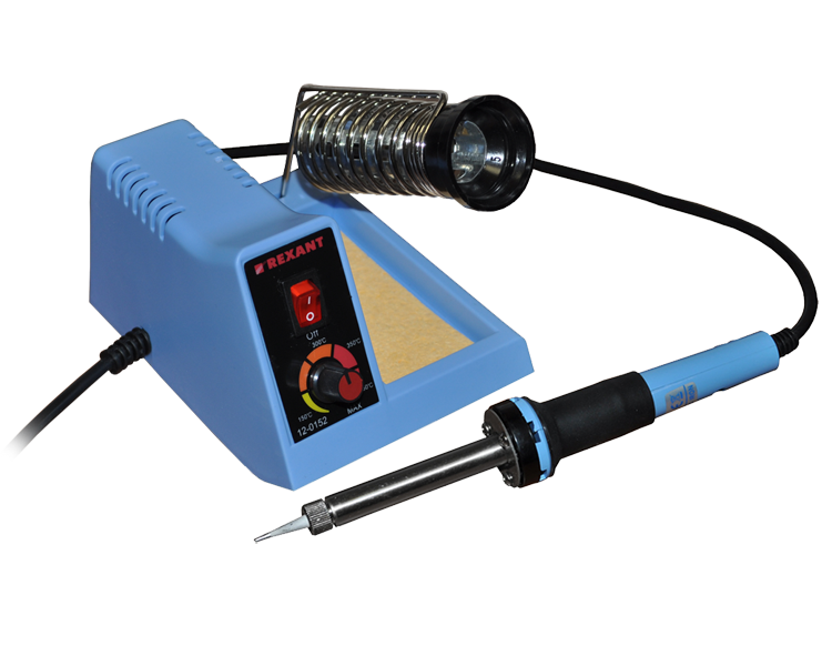

Купил паяльную станцию первый раз включил он начал дымиться- это нормально и ещё как пользоваться губкой идущей в комплекте? :)

сам паяльник начал дымиться
Re: Паяльная станция
« Ответ #2 : Июля 17, 2012, 08:42:26 pm »
Губку намочить водой, или, если есть вытяжка — глицерином и чистить жало об неё мокрую
Что за станция? Weller и даже Lukey не дымят.

станция rexant
« Ответ #4 : Июля 17, 2012, 09:14:32 pm »
станция rexant
Если такая, то это и не станция, а паяльник с тиристорным регулятором мощности (а вовсе не температуры). Нихромовый элемент, может и повонять:
А если такая, то если это правильный клон Solomon, то должен быть керамический элемент (не вонюч) и термопара.

первый вариант и сколько он будет пахнуть?
« Ответ #6 : Июля 17, 2012, 11:01:00 pm »
Никто не знает, ЭПСН, помнится, выветриваются через минут десять работы (консервационное масло выгорает). ИМХО, на эти деньги (средняя цена этого изделия ~600 руб) лучше купить пару-тройку проверенных ЭПСН. А уж если хочется именно стабилизации температуры — самый достойный из доступных Lukey 936 (клон классической HAKKO 936) — к нему подходят оригинальные паяльники и жала от HAKKO, они самые распространённые у нас из достойных ;)
