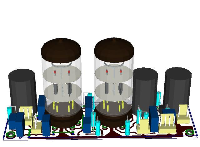

Самое простое kicad, основное достоинство что он бесплатный, то есть никаких проблем с использованием нелицензионного софта.
http://kicad.sourceforge.net/wiki/Main_Page
Но это полный кад со сковозным проектированием.
Есть 3D вьювер для плат
Я делал на нем даже многослойки по 5 классу и все изготовили без проблем.

KMG, лампочки красиво получились в 3D, круто!!  ::)

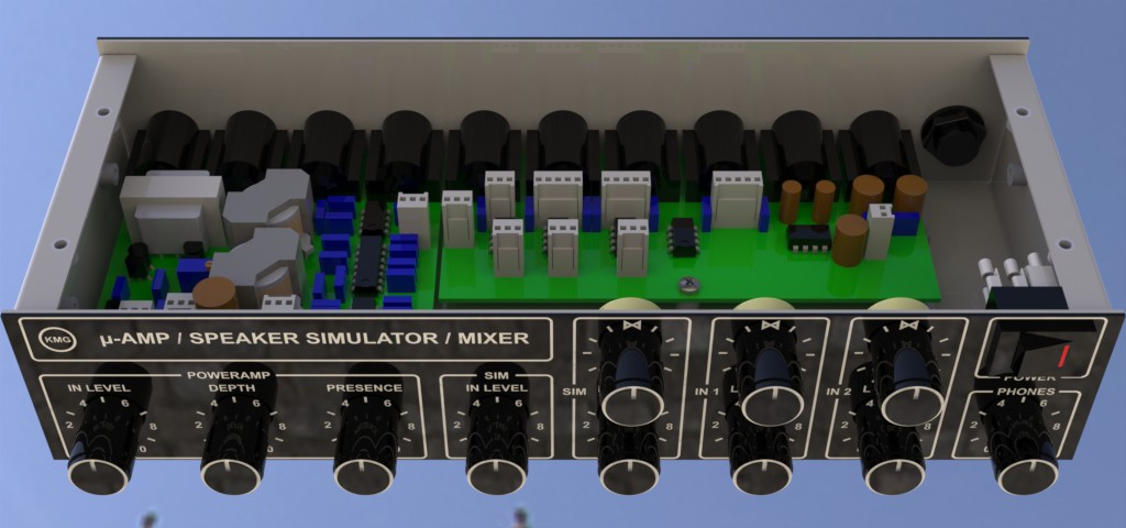

А "кассетные" платы в 3D можно посмотреть? (это когда есть основная печатка, типа материнской, и в нее втыкаются несколько дочерних).
Можно, если дочерние забить как элементы и смотреть 3Д материнки.
Но я предпочитаю сборку уже в солидворксе смотреть.
